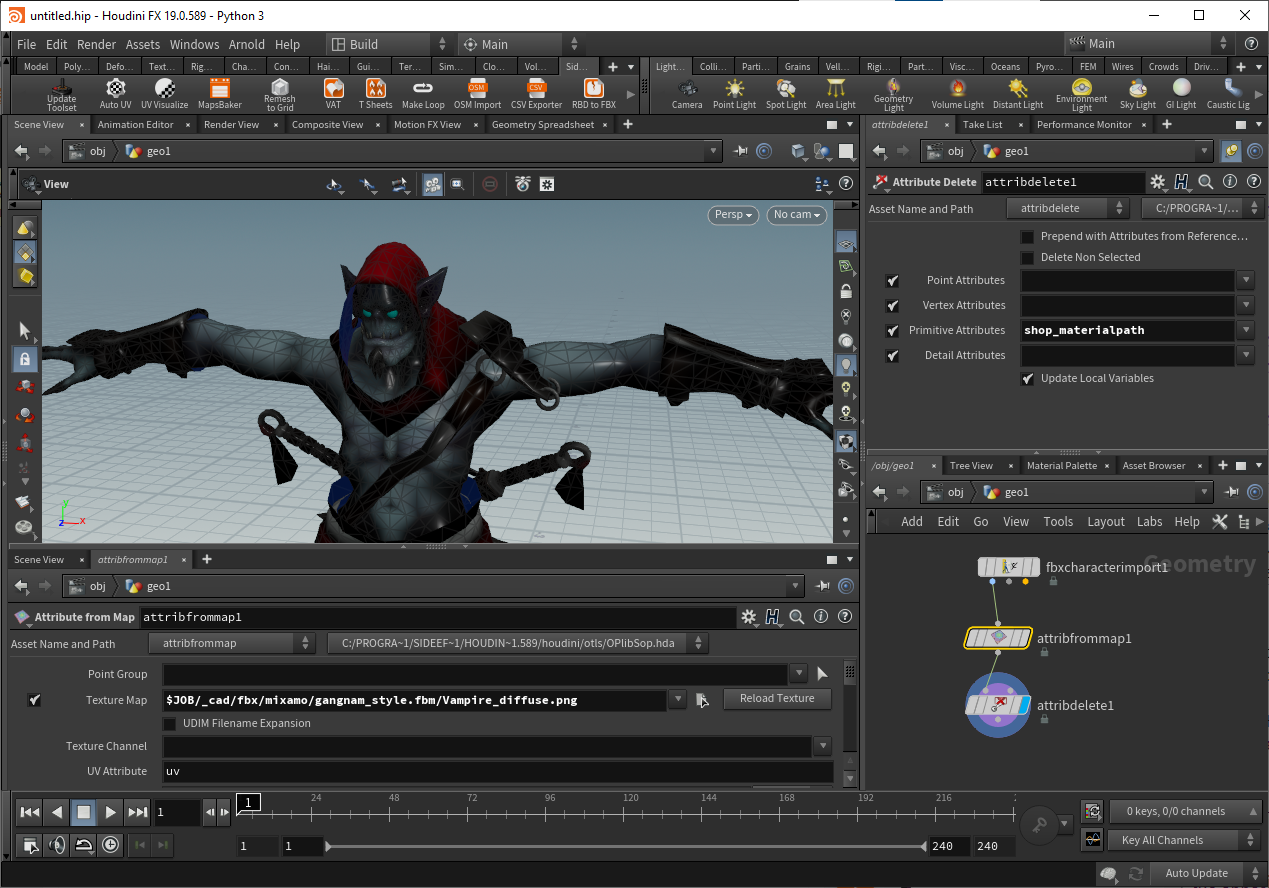

  1. FBX Character Import などでキャラクタを読んだ後に
  2. Attribute from Map を接続、カラー(diffuse) テクスチャを入力(画面下)
  3. これに Attribute Delete を接続、Primitive Attributes で shop_materialpath を削除(画面右上)
これで、頂点カラーにテクスチャカラーが読み込まれ、フェースへのマテリアルのアサイン情報が削除されます。
Attribute Delete を先に実行してマテリアル情報を削除してから、Attribute from Map でテクスチャをアサインする方が分かり易いかもしれません。この場合はどちらを先にしても結果は同じです。
Edited by Ken Taki - April 20, 2022 15:23:05
Screenshot 2022-04-20 141416.png (574.9 KB)
