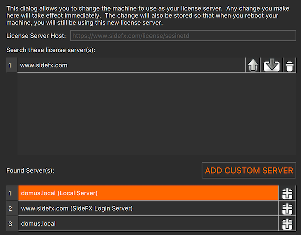

下の図では、SideFX ライセンスサーバだけを見に行くようになっています。
Choose Local Server
この Server Search リストに 自分のコンピュータ (Local Server) を追加します。

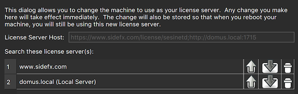

下の例では、最初に SideFX ライセンスサーバを参照し、ライセンスが見つからなければ Local Server に行きます。
Search Server List Default

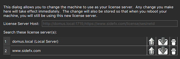

サーバを見に行く順番を変えることも可能です。
下の例では、最初に Local Server を見に行き、ライセンスがなければ SideFX サーバが参照されます。
Search Server List Custom
