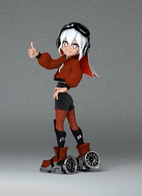

Solarisでキャラクターと背景があるシーンをレンダリングするとき、画像のようにすべてレンダリングした結果、キャラクターだけした結果、背景だけした結果を一度のレンダリングで出力するにはどうすればよいでしょうか?
Joined: June 2022
使用しているバージョンはHoudini FX Education 20.5.370です。
