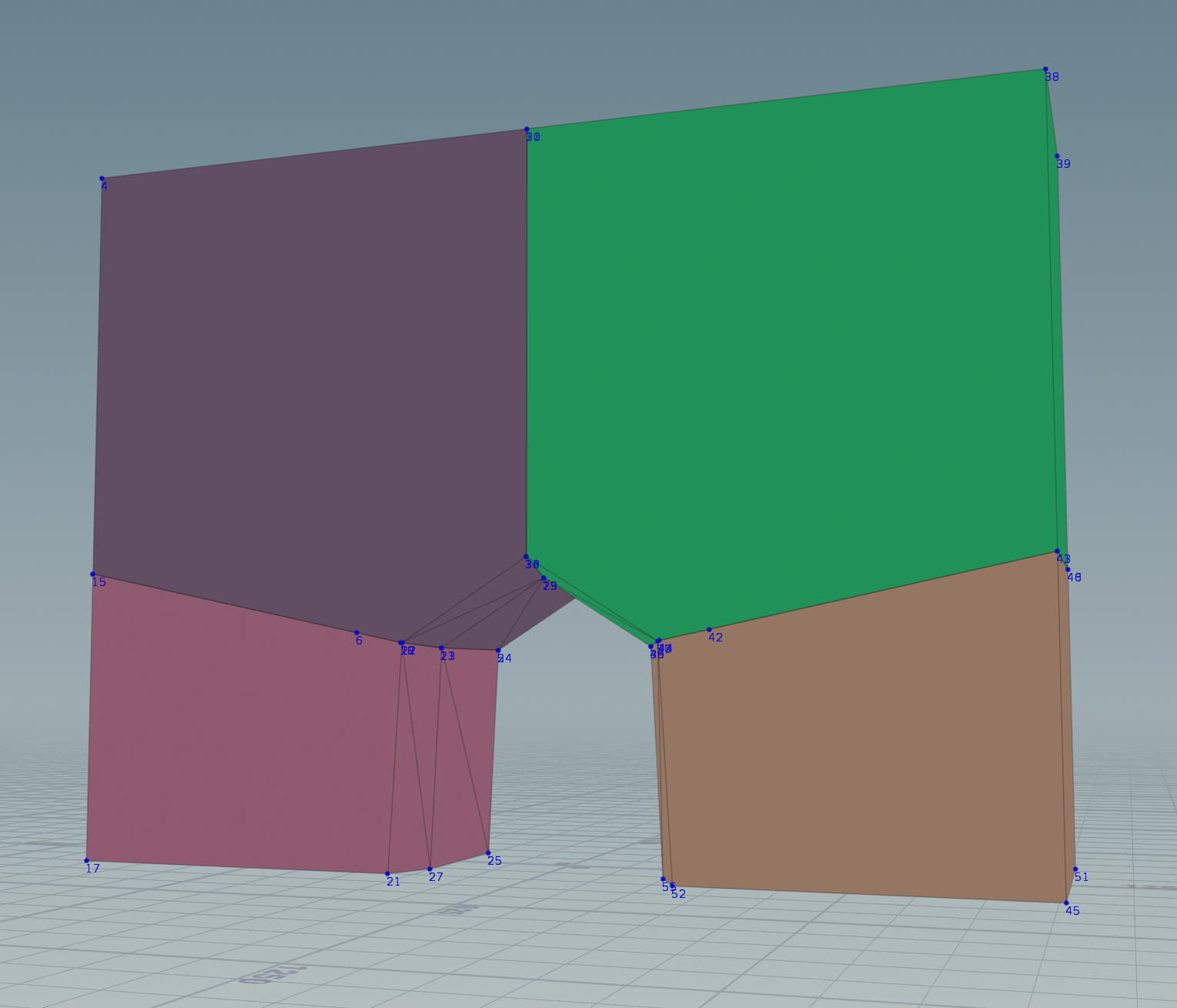

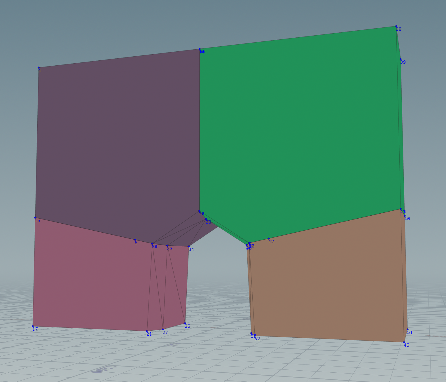

表題の通りですがConvexdecompositionをFBXに使用してみたところ思ったような分割ができずに困っております
添付画像1枚目の状態を維持しつつ最適なConvexHullに分割したいのですが
添付画像2枚目のようにしかならない(MaxConcavityを小さくしても分割されず、0.46という数値で画像の分割になった)
