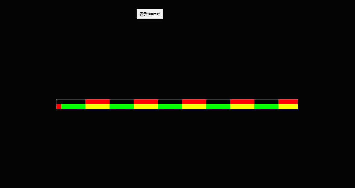

Unreal Pivot Painterでかき出したTextureの左上にデータが入ってしまいます。
自分の環境だけで起きている問題か知りたいのでかき出して頂ける方はいますか?
添付したファイルのUnreal Pivot PainterExportを押すだけでかき出せると思います。
よろしくお願いいたします。

Houdini 21.0.585 + SideFX Labs 21.0.559 でやってみましたが、
添付画像の設定で出力をすると1枚目と2枚目はどちらも1枚目と同じような出力画像でした。
よって、同じにはなりませんでした。この設定であっているのでしょうか?

Texture2の A が Xwidgetではなく RGB が XVectorになります。
自分の環境だけではないようなので少し安心できました。
