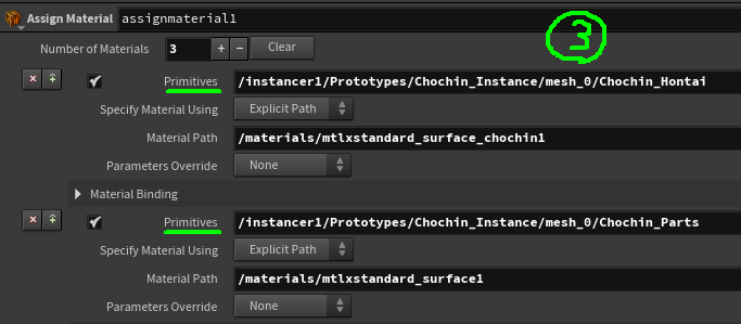

自分が知っている方法ですが、
①SOP ImportのImport Dataを開いてAttributesにチェックを入れると
②SceneGraphPathの階層内にSOPで作成しておいたグループが見られるようになるので
③それをAssign MaterialsノードのPrimitives欄にドラッグアンドドロップしていくと1つのオブジェクトに複数のマテリアルを設定できると思います

nh3さんご返信ありがとうございます。
自身の環境でも試してみたのですがグループアトリビュートそのまま(Integer)では上手くいかず、いろいろ調べているうちにAttribute Create SOPでString形式に置き換えることで認識できたのですが、nh3のやり方もそのような認識であってるでしょうか?
いずれにせよ解決策が見つかり本当に助かりました。メモ添えまでしていただいて大変わかりやすかったです、ありがとうございます!

自分の場合は特にString形式に置き換えたりはしておらず、単にGroupノードで作成したグループ(GroupTypeはPrimitives)のままで大丈夫でした。
分かりませんが、何か違いがあったのかもしれません…
しかしうまく行ったようであれば良かったです!
