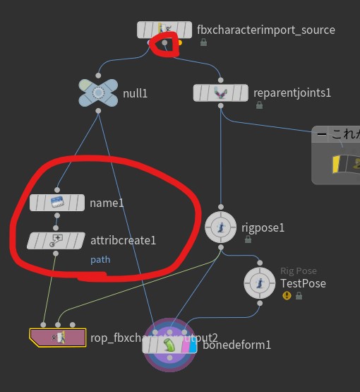

シーンファイルを下記のように修正しました。
ROP FBX Character OutputのCapture Poseに入力するのは、FBX Character ImportのCapture Poseを元にします。
Rest Geometryへの入力は、Nameアトリビュートとpathが必要なので追加します。
これで出力し、Mayaでロードすると画像のようにclavicle_lの子供にlowerarm_lが変わっています。
オリジナルはshoulder_lの子供になっているので変更されていると思います。
Edited by Yoshi_Hi - Aug. 12, 2021 01:18:11
スクリーンショット 2021-08-12 133752.jpg (39.3 KB)
スクリーンショット 2021-08-12 134140.jpg (15.7 KB)
スクリーンショット 2021-08-12 134157.jpg (15.5 KB)
スクリーンショット 2021-08-12 134434.jpg (8.6 KB)
joint_reparent_test_test_edit.hipnc (1.2 MB)

Yoshi_Hi様、わざわざありがとうございます。
頂いた修正シーンをヒントに、いろいろ試してみました。
確かにCapturePoseを使う場合、
Reparentした親子構造が素直にFBXの出力に反映されましたので、
一番シンプルな解決策になりそうです。
なお私の環境では、RestGeometryにPathアトリビュートを追加しなくてもOKのようでした。
(18.5.633)
しかしAnimationを一緒に書き出そうと思うとその限りではないようで、
やはりAnimationPoseのPathアトリビュートを修正しないと、
出力後のFBXの親子構造は元に戻ってしまうようです。
もう一つ、
CapturePoseにはPathアトリビュートが無いことに気が付いたので、
AnimationPoseのPathを丸ごと消してみたら、
こちらも望むような親子構造でFBX出力されるようになりました。
なんとなく検証が必要そうな気もしますが、
AnimationPoseポーズもセットで書き出すなら、
この方法が一番楽できそうな気がしました。
