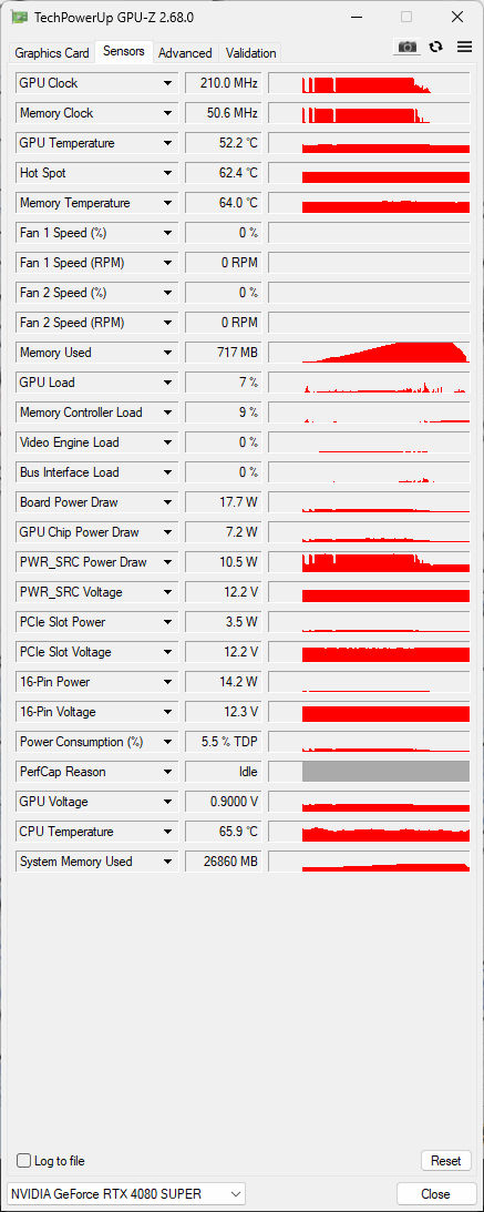

特定のHIP fileで発生する、というわけではなくSteamのhoudiniで開くどのファイルも重くなってしまいます。
例えばですが、単にgridを1枚出してそこにvellumのシミュレーションを挟むとメモリが上限まで張り付きます。
このシンプルなファイルをhiplcとして保存し、launcherでインストールしたhoudini apprenticeで開いてもメモリリークは起きないんです。
よって自分としてはSteam版のhoudiniに何かしらの問題があると判断しました。
単にgridを配置してvellumの簡単なセットアップをしただけですがhipと検証している動画を添付いたします。
動画では最初steamのHoudiniで開いていて、そのあとapprenticeで開いています。
ご確認いただけますと幸いです。
(追伸)
起動時から感覚ではありますが普段よりもっさりしているのも感じます。
開いているだけでメモリの使用量が徐々に上がり、GPU系の計算を走らせた段階でクラッシュする、というイメージの方が伝わりやすいかもしれません。
GPUだけが問題でないのかもしれないですが、明らかにメモリの消費量がおかしいです。

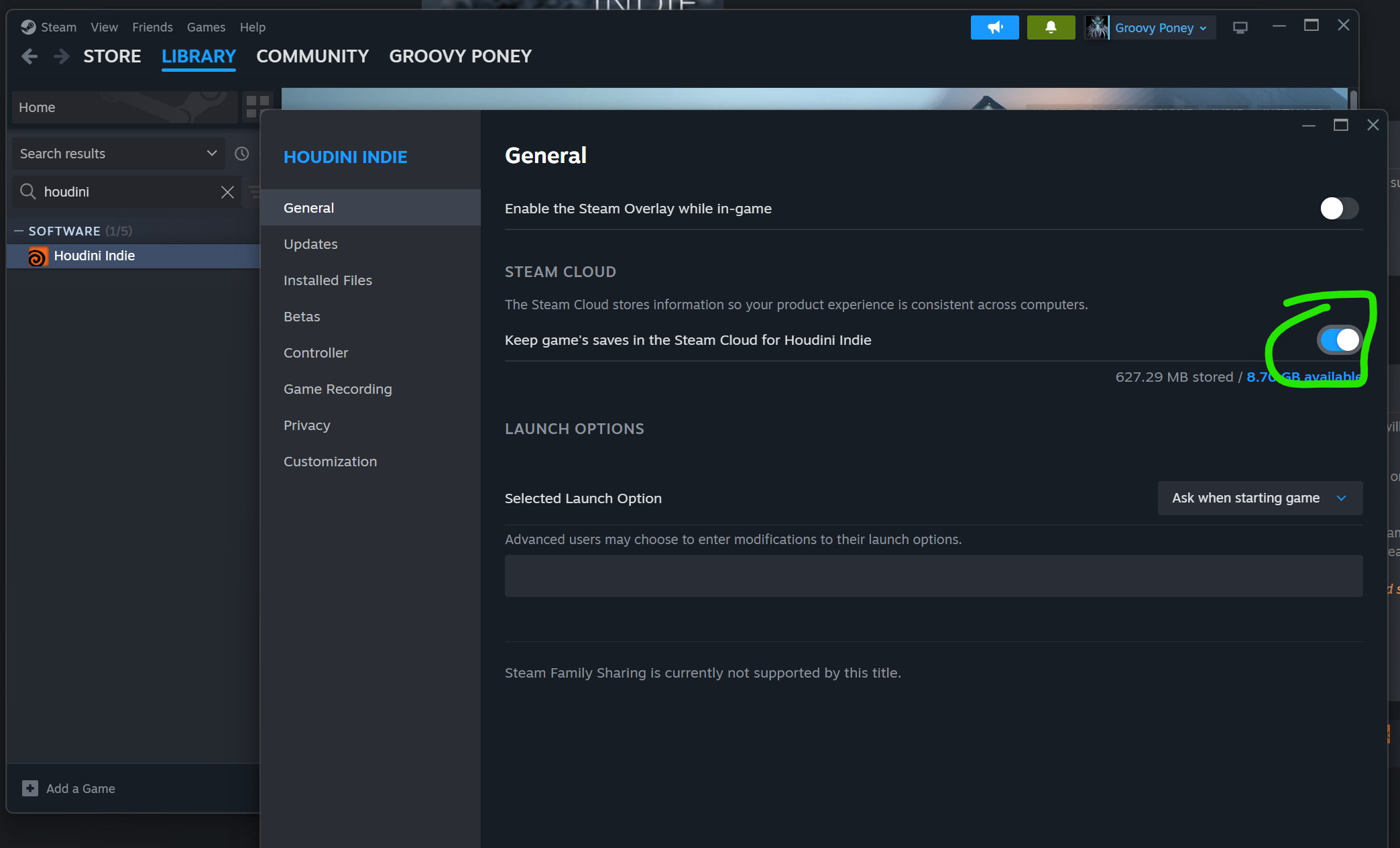

弊社側では、問題を再現できておりませんが、他に考えられる回避策として
などがあります。引き続き宜しくお願い致します。
- Steam のシェーダキャッシュを無効化する。 Steam の設定から Downloads > Enable Shader Pre caching と Allow background processing of Vulkan shaders の両方を無効化する
- 既存のシェーダキャッシュを削除する。 "steamapps\shadercache\502570" にあり。フォルダごと削除する。
- Steam のオーバーレイを無効にする Houdini Indie で右クリックし、 Properties にすすみ、 General タブの "Enable the steam overlay while in game" を無効にする
- steam cloud を無効化する。上記の通り。
