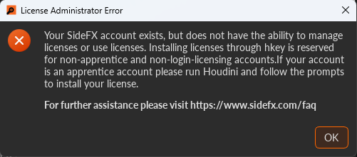

自宅のWindows PCでHoudini Apprenticeを起動しようとしているのですが、ログイン&ライセンスの認証ループに陥ってしまい、どのバージョンのHoudiniも起動できなくなってしまいました。

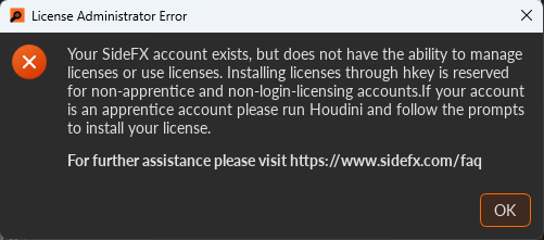

Houdini Launcherからログインしてライセンスを取得しようとするたびに、認証用のブラウザが立ち上がるのですが、「Something went wrong connecting to hserver: Could not connect, perhaps it is not running?」というメッセージ(画像1枚目)が表示され、ランチャーでは画像2枚目のウィンドウが表示され、連携できません。

Launcher>Licensesで、LisenseServerがNot Installedになっており、Modify License Serverを押すとブラウザで「Something went wrong connecting to hserver: Could not connect, perhaps it is not running?」と表示され、ランチャーに変化はありません。
・License Administrator
ランチャー>Licenses>LicenseAdministatorから、General>ActivateApprenticeを実行しましたが、マウスカーソルが砂時計アイコンになった後、何も変化がありません。

Launcher を起動し、右上のギアアイコンから About に行くと、お使いの Launcher のバージョンが表示されます。
現行のプロダクションビルドは 21.0.631 です。この「631」よりも古い(小さい番号) の場合は、アップデートをお勧めいたします。
これは同ギアアイコンから Check for Update で可能です。
Launcher をアップデートすると、Launcher 左下の Licenses からアクセスできる License Administrator も更新されます。
またこの表示には hserver および License Server (sesinetd) のバージョンも表示されているはずです。
ここのバージョンも明らかに古い場合は、アップデートを試みてください。

ご返信ありがとうございます。
Launcherのバージョンを確認したところ、20.0.668で古いバージョンではありませんでした。
現在の状況について、
Launcherを使用せず、デイリービルドのhoudini-21.0.668-win64-vc143.exeをインストールしたところ、Apprenticeで起動することができました。
LauncherはインストールしたHoudiniのバージョンを認識するようになり、Launcherからの起動も行えるようになりましたが、
ログインはできないままhserverは解決していません。
Launcherの「Install+」ボタンやログインに関するボタンを押すとやはりブラウザが立ち上がり、前回お送りしたものと同じエラー(Something went wrong connecting to hserver...)が表示されてしまいます。
診断情報を添付いたします。
Houdiniが起動できたため、必ずしもLauncherへのログインは必要ないかもしれませんが、もし修正する方法がありましたらご教示いただけますと幸いです。
