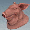

現在私はMorphSDFを使用したモーフィングを制作しようと思っています
Mayaでフリーモデルに歩くアニメーションを付けたalembicファイルを使用して歩きながらモーフィングを行いたいのですが
静止状態(TestGeometry_PigHeadなど)を使用したときはモーフィングが行えるのですがアニメーションのついたAlembicで行うと上手くいきません
なにか解決法がありましたらご教授お願いいたします
※このチュートリアルでは静止状態でのモーフィングになっていますがこれをアニメーションがついている状態で使用したいです

回答ありがとうございます!ちゃんと動くようになりました。
追加で、もう一つ質問なのですが動画で行ってるようにテクスチャがついた状態でのモーフィングの方法が
わかるようであればご教授お願い致します。
※Houdiniはまだ勉強しはじめたばかりであまりVEXへの理解がありません。申し訳ありませんが宜しくお願い致します。
