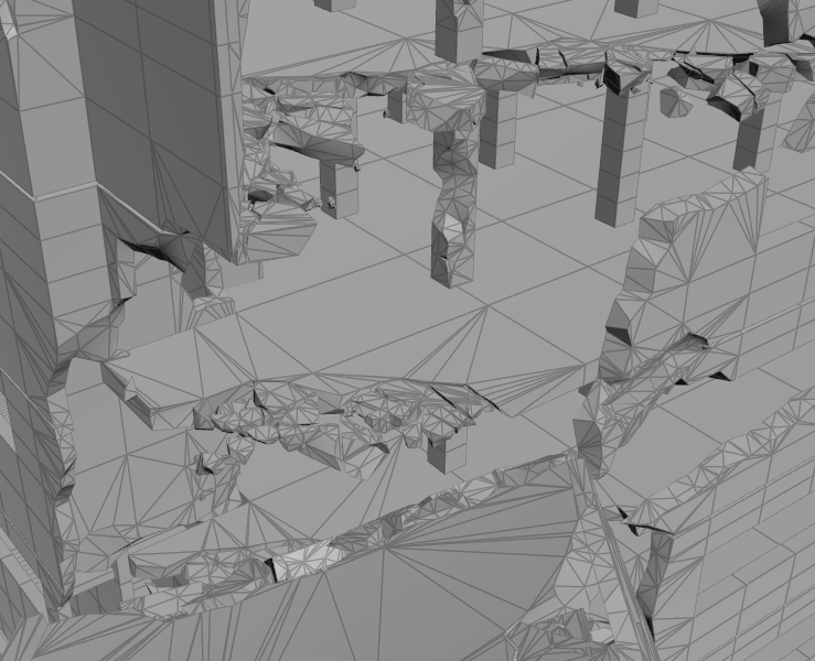

ほとんどタイトル通りなのですが、Kitbash3D.comで購入した建物を破壊したいと考えています。
破壊したいのですが、ポリゴンの中身がスカスカ、というか、面ポリゴンの組み合わせ?という形です。
これの中身を埋めたいと考えているのですが、良い方法はありますでしょうか?
マージですべて合わせると、きちんとしたものにはなるのですが、やはり、面の組み合わせなので、中身がスカスカのままなのです。
一つ考えた方法が、VDBでボリューム化して、ポリゴンに戻すという方法ですが、丸みを帯びてしまい、元のオブジェクトのディテールには戻せないのかなぁという感じです。
PCスペックもあまり高くないので、ボクセル数をあまり小さくしすぎると、重すぎて動かなくなってしまいます。
写真を何枚か添付します。
何か良い方法があれば、教えていただきたいです!!

建物の各フロアーは一般的一定のルールに沿って作られてますから、Topologyに似てるフロアーが多いと思います。
少し手間がかかますが、一つのフロアーをBridgeNodeで直してから、そのプロシージャをLoopNodeに突っ込まば、一気に直してくれます。
添付したファイルをご参考に
floor.hipnc (134.3 KB)

うまく繋がってくれました!
そして、とても参考になりました!
本当にありがとうございました!
