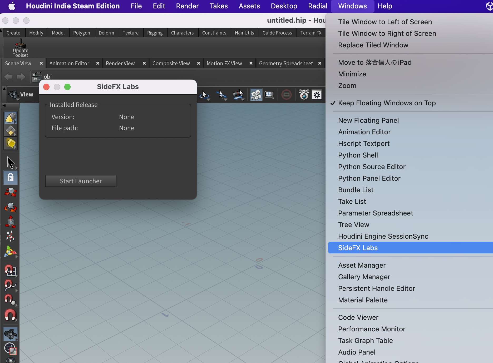

追加情報有難うございます。
私の環境には Arnold も PRMan もありませんが、Windows で houdini.env にパスを記載する場合、"\" ではなく、"/" を使うのが無難です。
あとは、Houdini 起動後に、Windows-> HSscript Textport で Textport を開き、
echo $PATH
echo $HOUDINI_PATH
で、それぞれのパスに Arnold および PRMan が入っているかを確認するのが良いと思います。
http://ikatnek.blogspot.com/p/houdini-environment-variables.html#houdini.env [ikatnek.blogspot.com]
SideFX Labs に関しては、もし未だしていないのであれば、左側のシェルフの一番右端にある '+' から Shelves->SideFX Labs を有効にし、表示される SideFX Labs シェルフの一番左にある Update Toolset をクリックしてツールをアップデートして見て下さい。

こちらの要領でマシン情報を ktaki@sidefx.com に送っていただけないでしょうか?
https://www.sidefx.com/ja/faq/question/generating-the-machine-information/
[www.sidefx.com]
もしかすると、マシン情報だけでは足りないかもしれないです℃。
お手数をおかけいたしますが、宜しくお願い致します。
[www.sidefx.com]

Steam のサイトに追加情報が更新されました。
現状は、github からダウンロードする必要があるようです。
https://steamcommunity.com/games/502570/announcements/detail/3408680254234154067 [steamcommunity.com]
