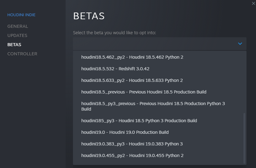

Steam版Houdini indie でVerの使い分け、古いVerのものを起動したいと思った時にはどうすればよろしいでしょうか?

LIBRARYからHoudini Indieを右クリック -> Properties -> BETASから選択できます。
本来は正式リリース前のバージョンのゲームをインストールするオプションなので、複数バージョンを同時にインストールすることは不可能と思われます。

解答ありがとうございます!
複数バージョンを同時にインストールすることは不可能ということは前のバージョンを使いたいと思ったら今インストールしてある最新版を削除しなければいけないということですか?
それとも正式リリース前のバージョンを使用するものなので後からインストールすることは不可能ということですか?
(実際にインストールしてみようと思ったらベータアクセスコードの入力を求められインストールすることは不可能だったので。。。)

すいません勘違いしていました!
タブでバージョンを変えて起動すればタブで選択したバージョンでHoudiniが起動するんですね!
