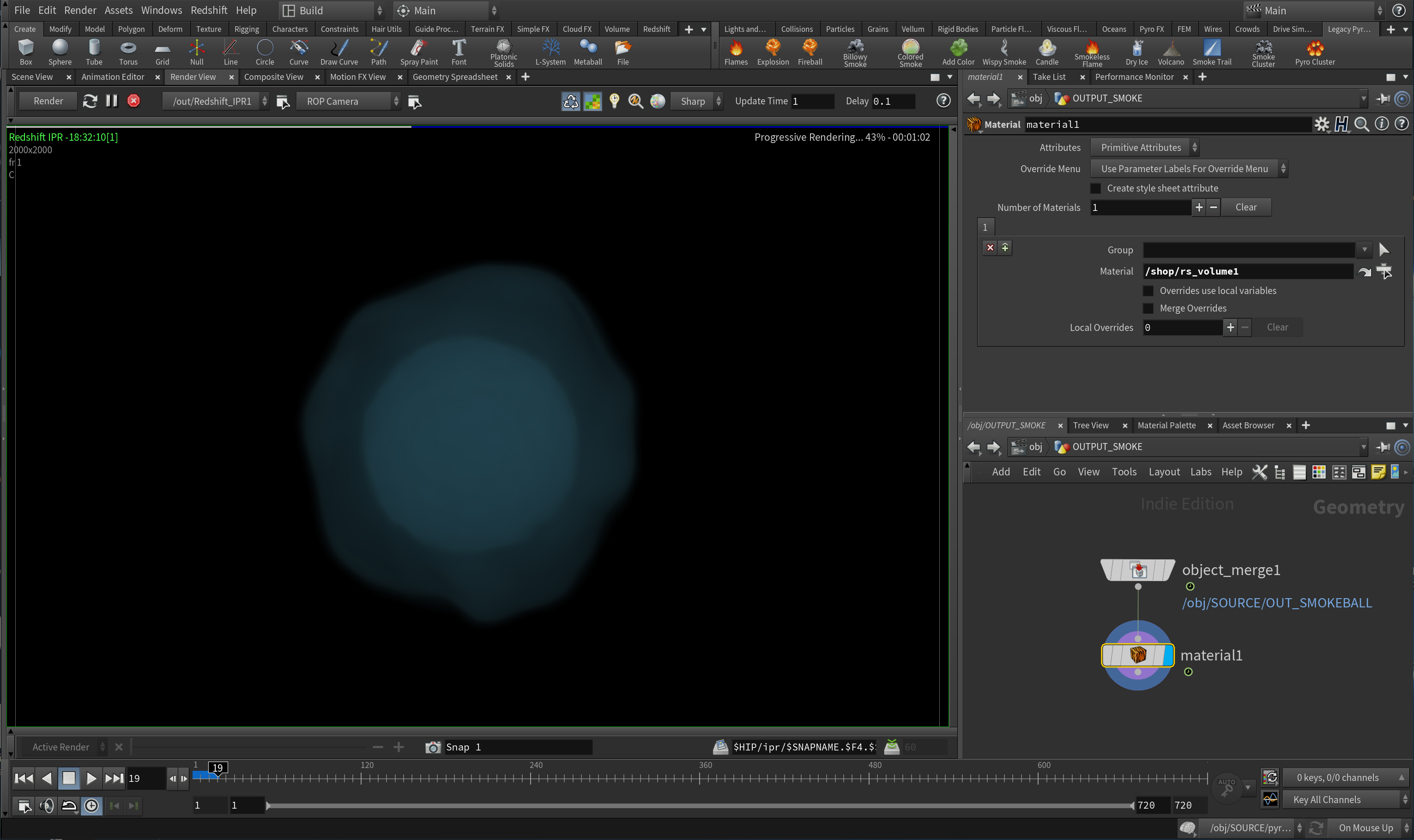

Joined: Jan. 2021
OUTPUT_SMOKEの中のobject_merge1にmaterialノードを繋いでマテリアルを設定すると色が出ると思います。
それと、Redshiftではshopは廃止された様ですので、/matの中かmatnetの中でマテリアルを作った方が良いみたいです。
Joined: Jan. 2021
前回のコメントでジオメトリレベルでマテリアルを設定したら色が出るようになりましたが、何故オブジェクトレベルでマテリアルを設定するとダメなのか分かりました。
SOURCE内のpyrosolver2ノードでmantraのマテリアルがアサインされています。
これによって、OUTPUT_SMOKEのオブジェクトレベルで設定されているRSのマテリアルより、ジオメトリレベルのmantraのマテリアルが優先されています。
pyrosolver2ノードのAssign Materialのチェックを外す事でRSのマテリアルが生きます。
