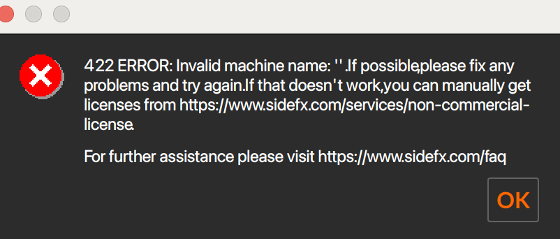

下記エラーに関して解決策を教えてください。
MacOSでHoudini Apprenticeをインストールし、アプリを開いたところ下記のようなエラーが出てしまいログインできません。
422 ERROR: Invalid machine name: ''. If possible, please fix any problems and try again. If that doesn't work, you can manually get licenses from https://www.sidefx.com/services/non-commercial-license. [www.sidefx.com]
license administratorでは、enabled httpがNoとなっています。
また、You Are Not Logged Inとなっているのでこちらが原因の可能性が高いかと思います。
ただ、LauncherやWEBアカウントではログインではログインしており、administratorでのログイン方法がわかりません。
お手数ですがご教授願います。
お手数ですがご教授願います。

Invalid machine name とはコンピュータ名が無効ということです。これには
- コンピュータ名にスペースが入っている
- 日本語を含むマルチバイト文字で記述されている (ただしH20 では動くはず)
などが考えられます。
詳しくはこちらをご覧ください。
https://ikatnek.blogspot.com/2023/12/houdini-dos-and-donts.html [ikatnek.blogspot.com]
Houdini Apprentice のライセンスだけでは、License Administrator でログインすることはできません。
ログインによるライセンス管理は、商用・教育版・Indie のみに限られます。

Houdini Apprentice 18.0.532 を使おうとされているようですが、H18 のライセンスツールは、HTTPS 非対応のため、現在は使うことができません。
そこで、
起動しない場合、同 H20 の License Administrator の File-> License Tools Services で開くパネルで Sesinetd および Hserver の両方で Start ボタンを押してみてください。
これでも起動しない場合は、ここまで実行後の診断情報を H20 の License Administrator から出力していただけますでしょうか?
そこで、
- H18 をアンインストールせずに Houdini 20.0 の最新プロダクションビルドを License Server 込みでインストール
- Houdini 20 の License Administrator を起動、File メニューから Activate Apprentice を実行
- これで Houdini 20 Apprentice および Houdini 18 の Apprentice が起動するかご確認下さい

診断情報どうも有難うございました。
このファイルの15行目から 18行目を見ると、ライセンスサーバを正しく見に行っていないか、またはライセンスサーバが実行されていないかのどちらかだと考えられます。
こちらのページの要領で以下の操作を行ってください。
https://www.sidefx.com/ja/faq/question/osx-and-the-licenses-have-stopped-working/ [www.sidefx.com]
sudo scutil --set HostName daiso.local
sudo scutil --set LocalHostName daiso
sudo launchctl load -w /Library/LaunchDaemons/com.sidefx.sesinetd.plist
echo 127.0.0.1 daiso.local daiso| sudo tee -a /etc/hosts
この4つコマンドをコマンドラインから一行ずつ実行し、再起動、Houdini Apprentice が起動できるかご確認ください。
これでも起動しない場合、上記コマンド実行後にもう一度診断情報を出力、送付いただけないでしょうか
