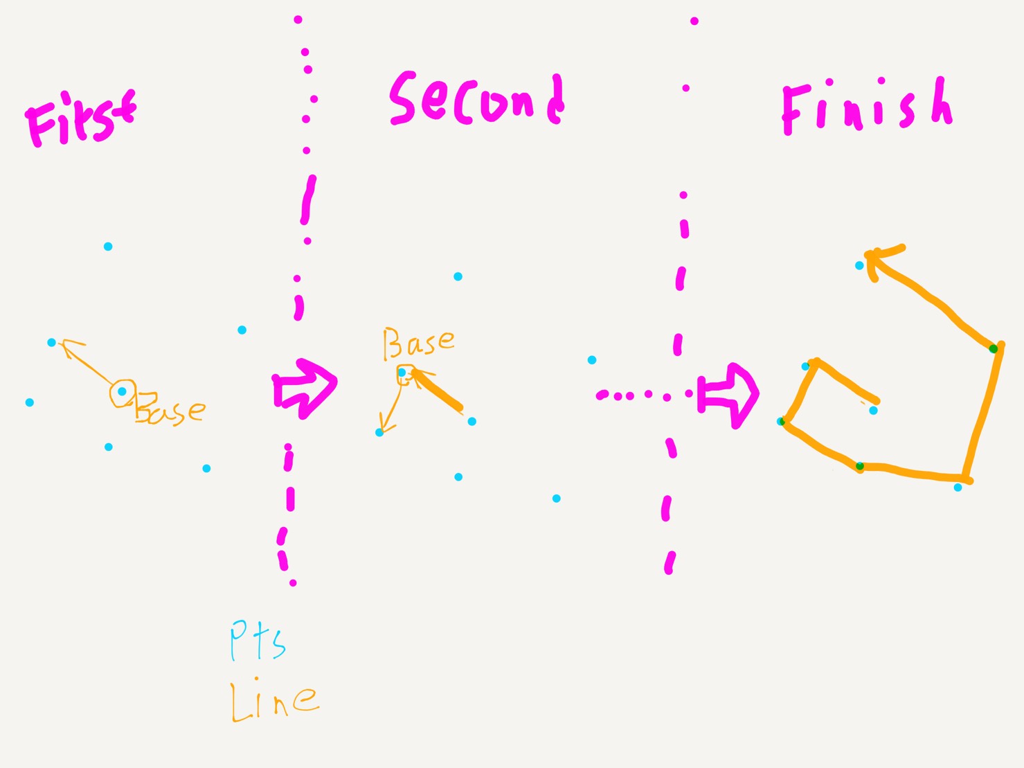

今Scatterで作ったポイントをある起点から近い順につなげようとしています。
ですが、nearpoint 関数を使うと、同じ場所をループしてしまうため、つなげることができません。
どなたか、アドバイスをください。

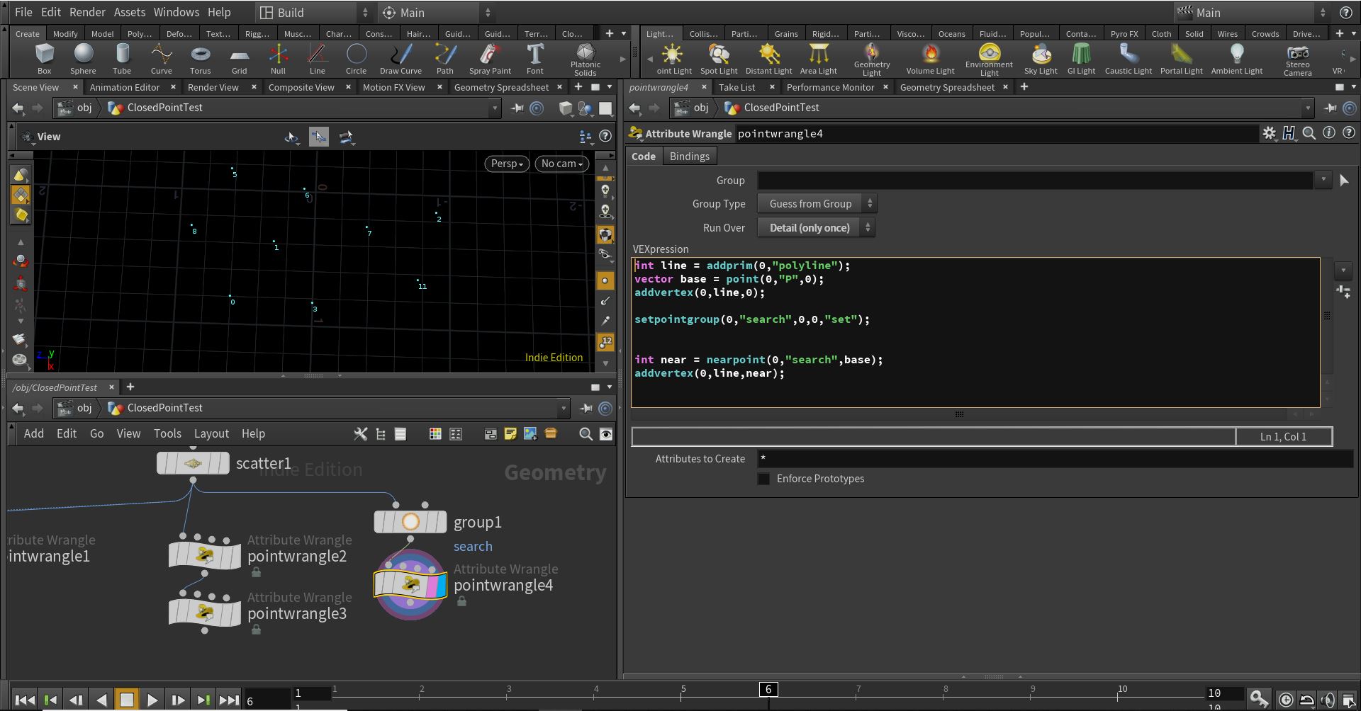

一番近くのポイントを探すのに、nearpoint 関数を使おうとしているのですが、
検索する範囲をconnnected アトリビュートが0の点に指定する方法がわかりません。
もしわかれば、教えていただけませんか?
