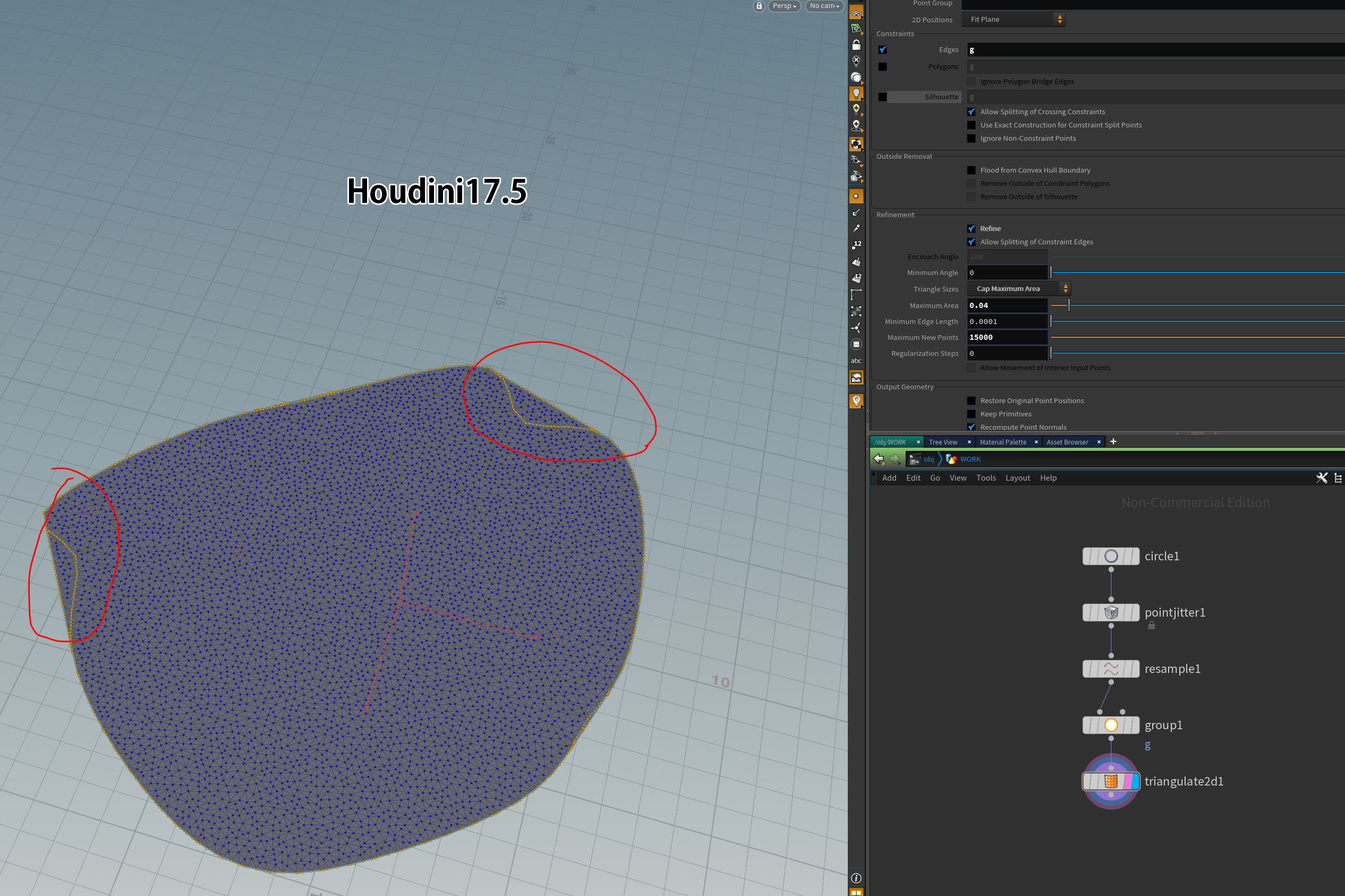

チュートリアル動画を見ているのですが、前のバージョンには triangulate2D ノードの中に constraint primitiveを入れる欄があったのですがhoudini17.5ではその部分が見つかりません。チュートリアルでは凹部分のポリゴンを正しく作成する為に、上のノードでプリミティブのグループを作ってそれを constraint primitive に当てていたのですが…
constraint primitive の表示方法または代替方法がわかる方よろしくお願い致します。

こんにちは。
constraint primitiveと同じ挙動かは分からないのですが、Flood from Convex Hull Boundaryのチェックを入れると、
凹部分のポリゴンが正しく作成されました。
22 posts
Joined: 10月 2015
そのチェックボックスだったんですね!ありがとうございます!!
