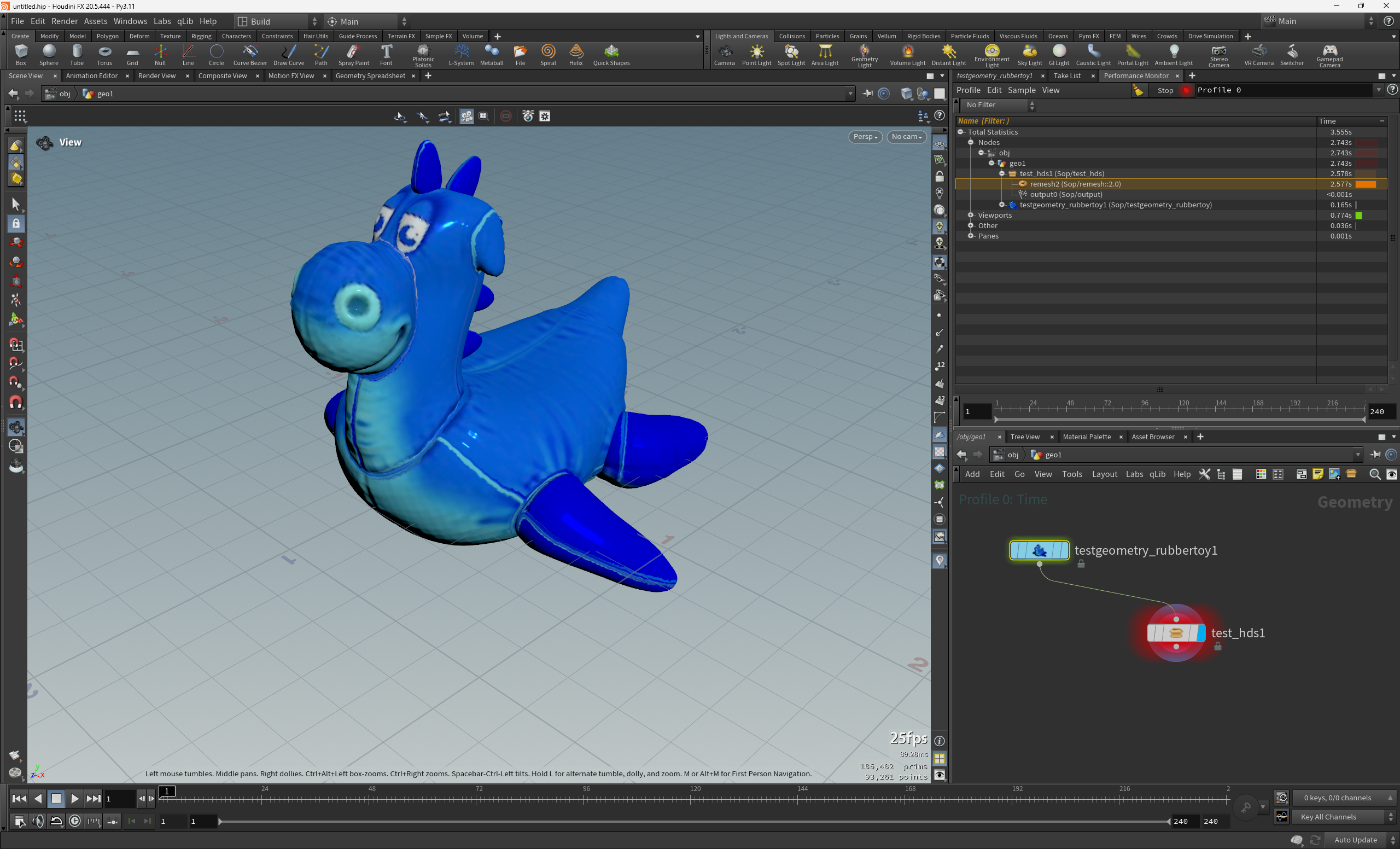

私のところでは問題なく動きました。Performance Monitor の前に、Hscript で
sopcache -c
ないし、 Python で
hou.hscript("sopcache -c")
としてから実行するとさらに顕著 (数秒、添付画像参照)かもしれませんが、そうでなくともちょっと (0.1 秒) は実行している感じです。
使った Houdini は 20.5.444 と 20.5.522 です。どちらでも同じように実行されました。

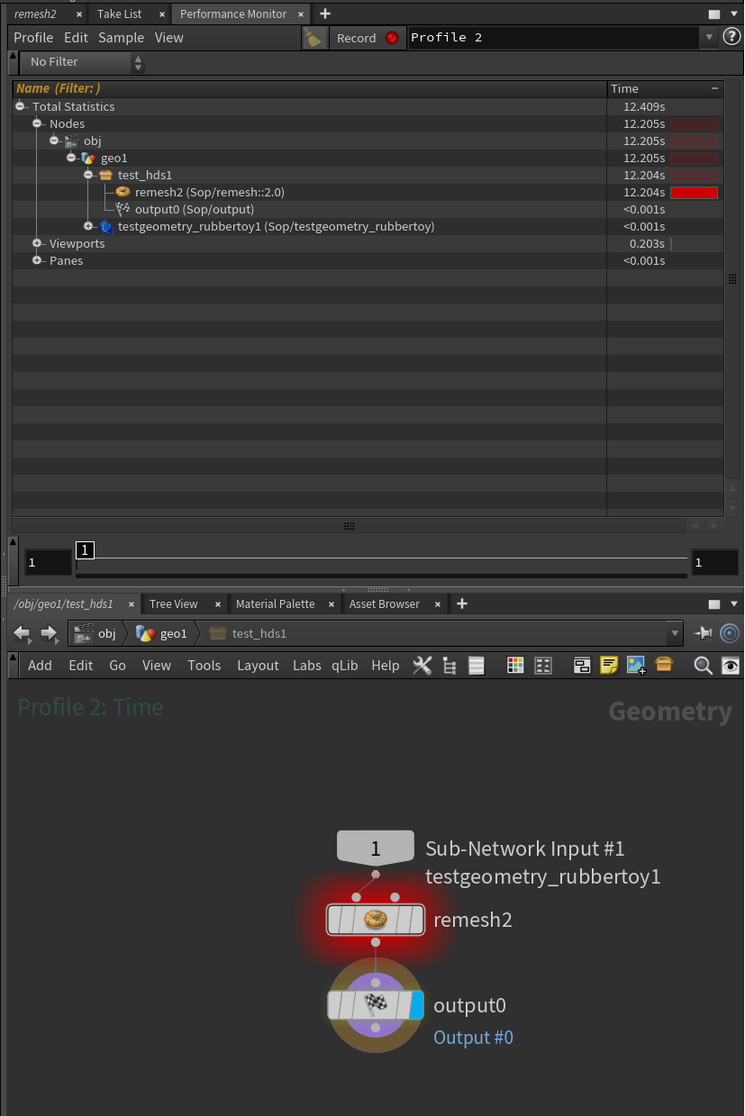

houdini20.5 フォルダを削除して環境をリセットしてから試してみました。
キャッシュクリアコマンドを実行してからクックを試みています。
変わらず瞬間的に終わってしまいますが、パフォーマンスモニターの「test_hds1」の下に「output0」が表示されるようになりました。
今までは「test_hds1」しか記録されていなかったように思います。
