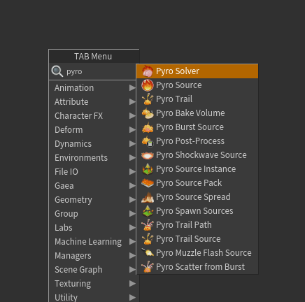

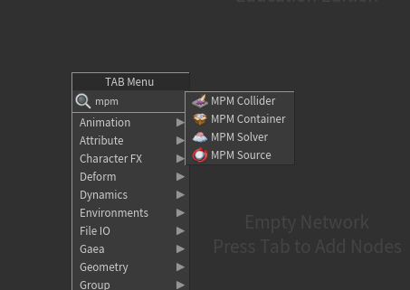

画像のようにMPMやPyro Configureがタブメニューで表示されません。(Windows11,Houdini Educatiion)
別のマイナーバージョンで確認(2XX,445,654などいろいろ)、OS再起、Houdini再インストール、隠しノードの確認、プラグイン無効化を試しましたが解決しませんでした。
H20.5.2XXが出た頃はMPM Configureは表示されていていましたが現在はそのバージョンでも表示されません。

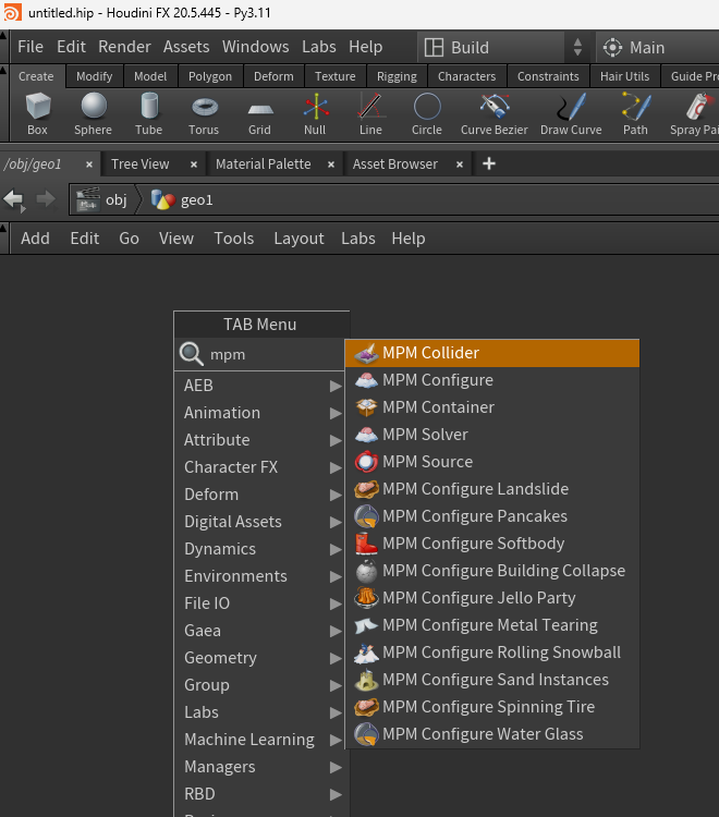

Houdini 起動後、Geometry ノード (SOP 環境) に入ってから、TAB メニュー で MPM と入力すると、問題なく表示されるようですが…
画像は 20.5.445 ですが、648 でも同じです。
再インストールする前に、ご自分の環境を(My Documents/houdini20.5/ ) を別名にすることで一度退避、リセットするのが良いかもしれません。

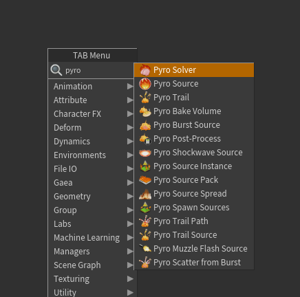

ドキュメントのH20.5のフォルダーを削除した上でH20.5の全バージョンをアンインストールしてから再インストールして、クリーンな状態でTabの再確認をしてみましたがConfigureはありませんでした。Windows24H2は不安定と聞いているので23H2を使い続けているのですがそれが悪影響を及ぼしていたりするのでしょうか。
