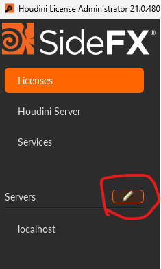

現状、お使いの Linux 上でのライセンスサーバの設定は、SideFX (ログインサーバ) になっているようです。
よって、お使いのアカウントにあるエンタイトルメントすべてが、 Linux にインストールしなくとも、そのまま使えるようになっています。
つまり、 Enter_a_filename2.png で、Severs の項が SideFX になっているライセンスID すべては、すでに「返却済み」の状態であるので、それ以上返却できません。
使用するサーバの指定を変更するには Servers 脇にある鉛筆アイコンをクリックしてパネルを開くとこで以前のバージョンの License Administrator と同じようにサーバの変更が可能です。

Serverを変更してライセンスの問題は解決できました。ありがとうございます。
