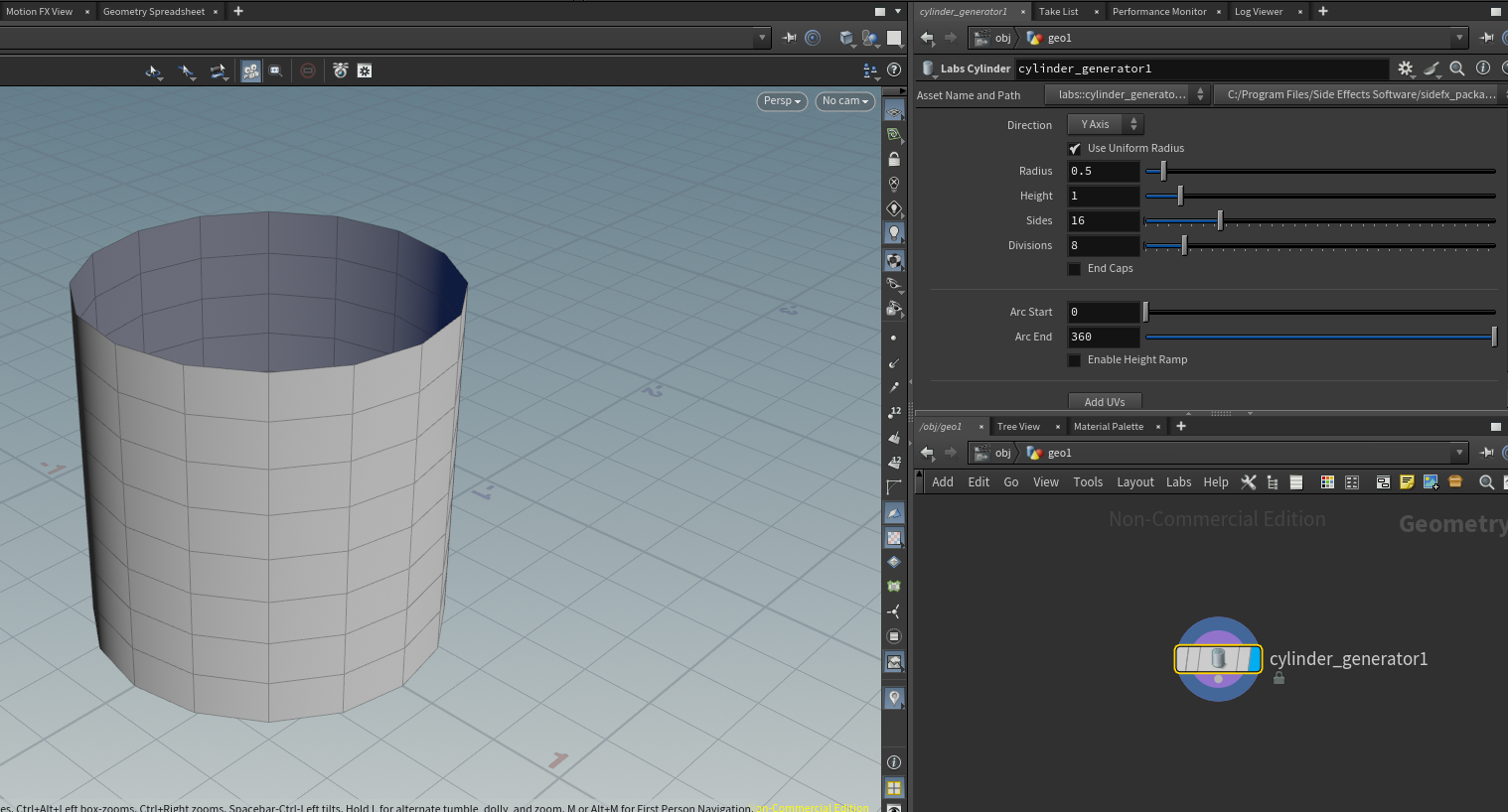

SideFX Labs内のCylinder generatorで、ノードのバージョンを切り替えるとメッシュが消えてしまいます。
labs::cylinder_generator::1.1とlabs::cylinder_generator::1.0は表示されるのですが、labs::cylinder_generatorだけはメッシュが消えてしまいます。
ご教授いただけますと幸いです。よろしくお願いします。

Houdini Launcherから最新のSideFX Labs 21.0.510で試してみましたが、同じでした。
解決できました。
初期設定で、Curve RampのValueが0に設定されていました。
