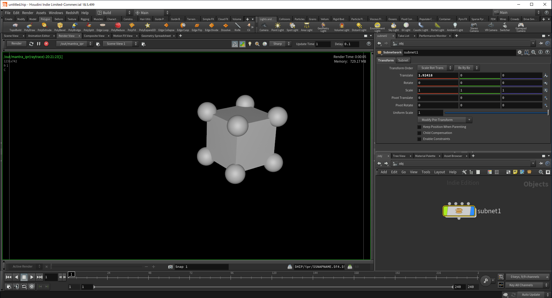

インスタンスを含むサブネットを作り、そのサブネットの位置を動かしたときにビュー表示とレンダリングでインスタンスの位置がずれてしまうのですが、レンダリングと同じ位置にビュー表示を合わせるにはどうしたらよいでしょうか?
実際にはインスタンスを含むオブジェクトをまとめてHDA化したく、その際にサブネット化されてしまうので上記のような事がしたいです。
宜しくお願いします。

他の方法もあり、まったく同じネットワークではないですが、Copy to Points を使うことも可能です。 この方法であれば、一つの Geometry ノードの中に sphere と box の両方が入っているので、一つの transform だけで処理されます。上のシーンでは3つのオブジェクトがすべて個別のオブジェクトノードとなっているので、一つを動かしたときにトランスフォームが二重にかかってしまうわけですね。

Ken Takiさん、コメントありがとうございます。 トランスフォームが二重にかかってしまうのは理解出来るのですが、ビューポートとレンダリングで結果が異なるのは不可解ですね。 ご提案頂いたとおり、一つのGeometryノードの中で処理出来る場合は良いのですが、ライトを変形するジオメトリの頂点に配置したい場合を考えるとobjレベルでインスタンスを作る方法しか分からず、これをHDA化すると複数のオブジェクトがサブネットの中に入るかたちになってしまいます。

subnetのtransformを一度初期の0,0,0に戻し、そのあとinstance1ノードのディスプレイフラグをオン・オフしてみると、ビューポート上でのinstanceの位置が更新されました。subnetを再度移動させてもちゃんとinstanceもboxの位置に追従しているので、これで大丈夫そうな気がしますがどうでしょうか? ただ、もう一度instance1ノードのディスプレイフラグをオン・オフするとオフセットがかかった状態になってしまいますね。。

instanceノードのギアアイコンメニューからEdit Parameter Interface...をクリックし、Render Propertiesの中からinstanceのフォルダーを見つけ(下段のFilterでinstanceと入力し検索)、「Instance Transform」という項目をドラッグアンドドロップで右のinstanceノードのメニューに追加します。 追加されたInstance Transformのチェックを外すと、subnetのtransformによる余分なオフセットを回避できました。 Copy to pointsでやる場合でもジオメトリノード自体にInstanceのメニューをEdit Parameter Interface...からまるごと追加すれば同じことができてるっぽいです。

ありがとうございます。 Mantraを使う場合はこれで上手くいきそうです。 Houdiniって色々なところをいじり回せるんですね。 Redshiftを使う場合は、ビューポートではずれなくなったのですが、レンダリングでずれてしまうようですので、ライトのTransformで原点に戻るように考えているところです。 移動成分のみなら単純にサブネットの移動にマイナスを入れれば良いようですが、回転成分が加わると難しいです。 この辺りはマトリクスの知識が必要な感じで焦っています。 Copy to Pointsを使う方法をもう少し詳しく知りたいのですが、パラメータを追加するところは出来たのですが、sphereジオメトリノードの中ではどの様な処理をしているのでしょうか? Copy to Pointsの左側の入力にライトを入れるのでしょうか?

とりあえず原始的な方法でですが、意図する結果が出せるようになりましたのでご報告致します。 サブネットの中に回転要素を相殺するサブネットを作り、その中にライトを入れてライトのTranslateで移動成分を相殺させました。 Redshiftライトはこれでビューとレンダリングでずれることが無くなりましたが、Mantraはレンダリング時にずれるのでインスタンスノードにInstance Transformパラメータを追加してチェックを外しています。 Instance TransformパラメータはRedshiftライトに影響しないようですので、MantraとRedshiftどちらを使っても大丈夫っぽいです。 Ken Takiさん、Koya Masubuchiさん、ありがとうございました。 Houdiniを初めてまだ間もなくて分からないことばかりですが、これからもよろしくお願い致します。 Redshiftライトは本家フォーラムの回答通りに出来ないので折を見て質問してみたいのですが、英語のフォーラムに投稿するのはハードルが高いです。
