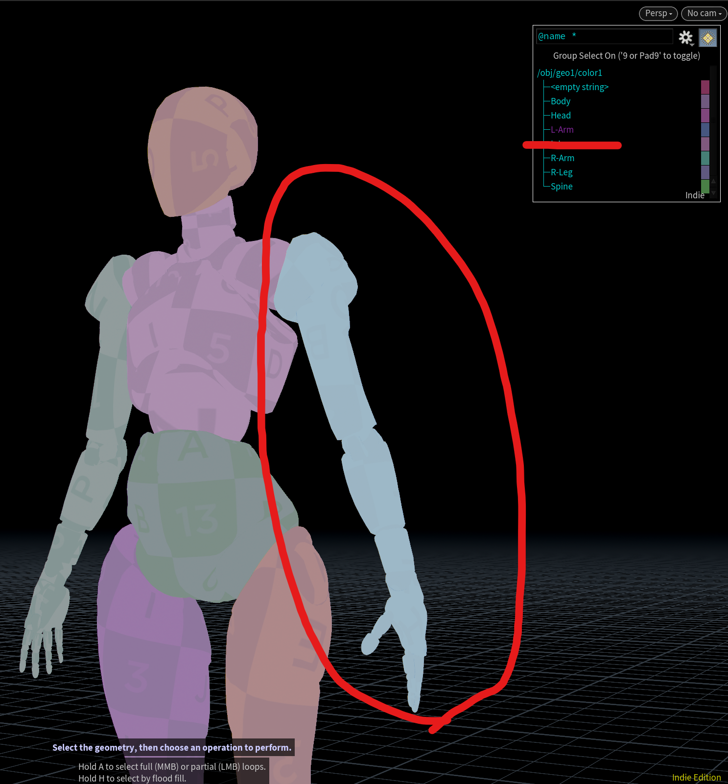

スクリーンショットか何かでやりたいことを示していただけないでしょうか?
22 posts
Joined: Oct. 2015
分かりづらくてすみません。図のように選択して削除したいです。
よろしくお願いいたします。

恐らく二通りのフローがあって、
一つ目はクラスター選択です。
ただの選択ではなく、任意アトリビュートの値毎に選択が出来る仕組みです。
これは、選択したいアトリビュートが固定されたものであれば有用です。
例えば、右腕であればR-Armといった名前を付ける、という決められたルールがあるなら効果が高いです。
手順は
  1. 予め、アトリビュートを設定する。ここではプリミティブコンポーネントでnameアトリビュートを作成する。
  2. ビューポート上部にある "Select Groups or Connected Geometry" をOnにする(添付画像1)
  3. Primitivesコンポーネントで Attributes > name を選択する。(添付画像2)
  4. そうすると、自分が設定したnameアトリビュート単位で選択が出来る。(添付画像3)
二つ目はVEXによってツールを作る方法です。
1つのプロジェクトで選択する要件が予測できず、頻繁に変わるのであれば有用です。
例えば、モデルをRBD Material Fratureで砕いた後に、特定のパーツを選択したいのであれば、座標で選択出来るので効果が高いです。
コチラは説明が手間なので、HIPファイルを添付します。(Versinは20.0.653のIndie)
ただし、特定の条件では選択が想定のようにならないので、お気を付けください。
