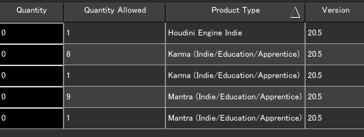

現在、Houdini Educationライセンスを一台のデスクトップで使っているのですが、分散シミュレーションをしてみたいと思い、サブPCにHoudini Engineを入れようとしています。
https://www.sidefx.com/ja/faq/license-management/ [www.sidefx.com] によると、Houdini EducationライセンスはHoudini Engineを10個使えると書いてあるのですが、ライセンスマネージャーで確認したところ1つしかありませんでした。
また、もしEducationライセンスにHoudini Engineが1つしかついていない場合、追加でHoudini Engineを入手するには通常のHoudini Engineライセンスを購入しないといけないのでしょうか。もしくは、Houdini Engine Indieを使用できるのでしょうか。

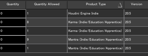

1枚目の画像がメインPCにインストール済みの製品で、2枚目の画像がインストール可能な製品です。
Quantity Allowedが1のEngine,Karama,Mantraは、Houdini Engine Indieを入れてみたけどHoudini Indieがないから使用できずそのままになっているものです。(Houdini Engine Indieを入れる前からHoudini Engine Educationは1つしかありませんでした。)
Karmaはメイン、サブPCに入れているので残り8になっています。
3枚目はwebのライセンスマネージャーの画像です。ここでもHoudini Engine Educationは1つしかありませんでした。
Edited by Martin_blue - Jan. 20, 2025 03:54:51

弊社のWeb サイトより学生版 Houdini を購入した場合、付属する Houdini Engine for Education は 1本だけのようです。
こちらを更新いたしました。
https://www.sidefx.com/ja/faq/question/7/ [www.sidefx.com]
今回はすでに追加ライセンスを発行いたしましたが、他のお客様でもご希望の場合は、 info-jp@sidex.com にお問い合わせください。
その場合は、上記の アカウント番号ないし invoice 番号が必須です。
引き続き宜しくお願い致します。
こちらを更新いたしました。
引き続き宜しくお願い致します。
