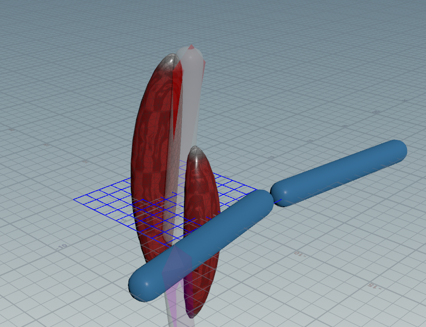

blenderでmuscle and tissue用のbone animationを作成して、houdiniへimportして初歩的な段階のnode構成を試そうとしたとき、説明しにくいのですが、上手く動作しない。
参考資料
https://www.youtube.com/watch?v=oCPQHbW2OAU&list=PLXNFA1EysfYlEaZ7w6YbQpWqZY6-l2Onu&index=2 [www.youtube.com]
をもとに自分でつくったモデルをnode構成してシミュレーションすると上手くいかない。
テスト用のカピバラのnode構成を自分の作ったモデルで行うと青く表示されている骨の位置が大幅にずれる現象が発生して正確にシュミレーションが出来ない。(カピバラの場合位置がずれずに綺麗にシミュレーションが行えた)
muscleconstraintpropertiesvellumやmusclesolvervellumで表示される青い骨の位置が骨をインポートした位置から大幅にずれている。
(個人的には、アニメーション開始時のポーズをもとにmuscle surfaceを作成したので、位置ずれは起きないと考えている)
座標系等の設定は行っていたのですがうまくいかず、書き出し設定をいじってみても上手くいかず。あとmuscle solver vellumを動かしたときの重力の挙動がz方向にかかる現象が発生したため、blenderとhoudini間で座標系の整合性がとれていないのかなと予測はしています。

Houdiniのシーンが無いので全くわかりませんが、単純に貴方の作ったモデルとテスト用のカピバラのnode構成や名前、BoneのOrientationが異なっているからかと思います。複雑なことをするのであれば、まずは簡単なシーンからテストを行うことをオススメします。

Have you tried changing Houdini interface to use Z-up, to match Blender's. Go to Edit->Preferences->3D Viewports and change the Orientation to Z-up.
