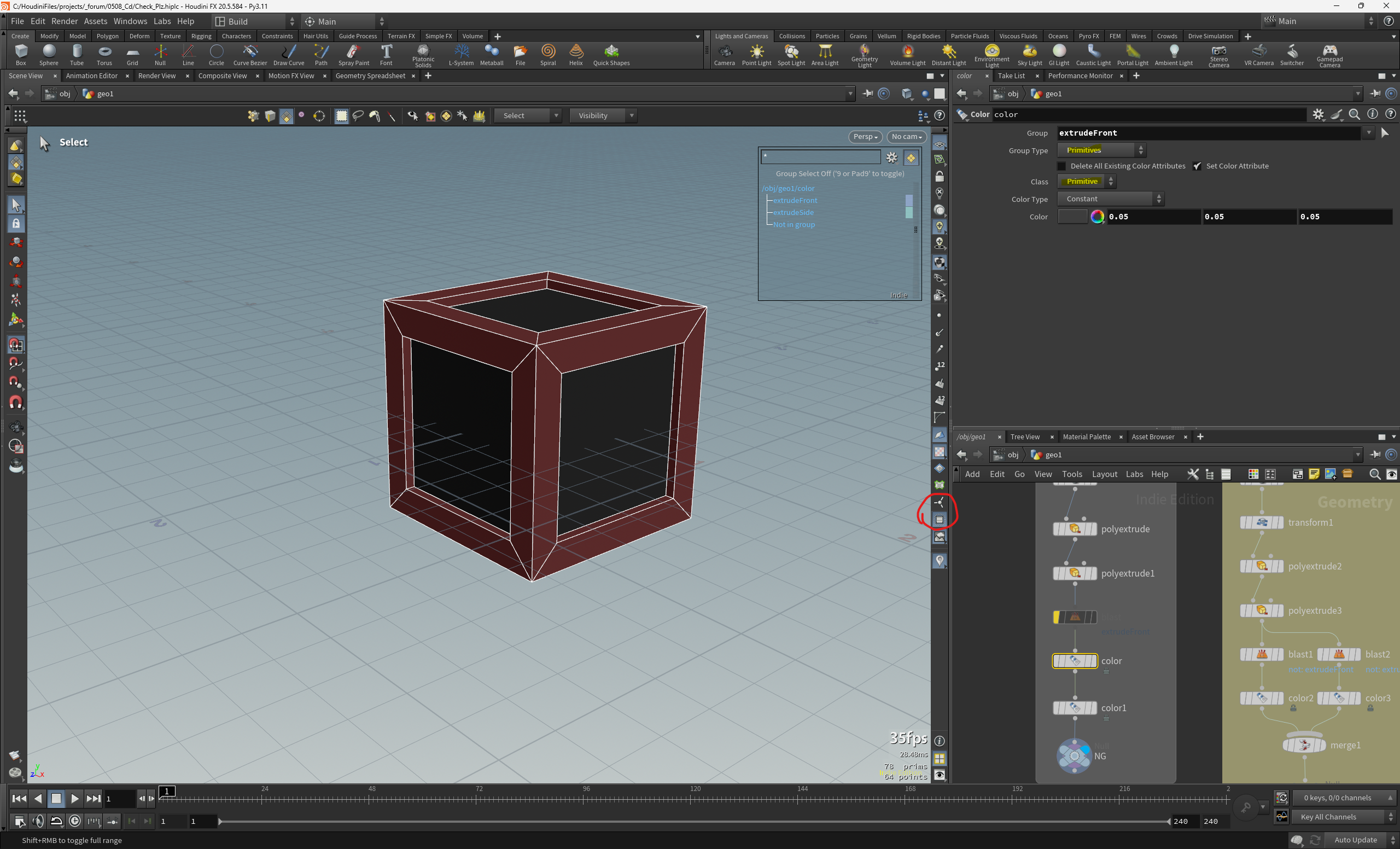

polyextrudeのGroupを使用して、Colorノードの色を塗り分けることは出来ないでしょうか。
HipファイルにはNGとYES分のどちらも含めていますが、NG側では出来ない理由をご教示頂けると助かります。
状況
BOXにpolyextrudeで枠組を作り、Groupを使用して内と枠でそれぞれColorを塗り分けようとしたところ、枠のGroupを選択した際、全面塗りとなってしまいました。(画像NG.jpg)
Blastで切り分けたところ、問題なくGroup分けされているように見えます。
理想はpolyextrudeのGroupだけで塗り分けたい…というか、塗り分けられるのでは?と疑問になり質問しました。
最終的には画像YES.jpgが理想の結果となります。

ポリゴン面に対して一様に色を塗りたいのであれば、Group Type と Class の両方を Primitives に設定するのが無難です。
また、スクリーンキャプチャの赤丸された部分をクリックすれば、ビューポートにグループ表示のリストが現れます。

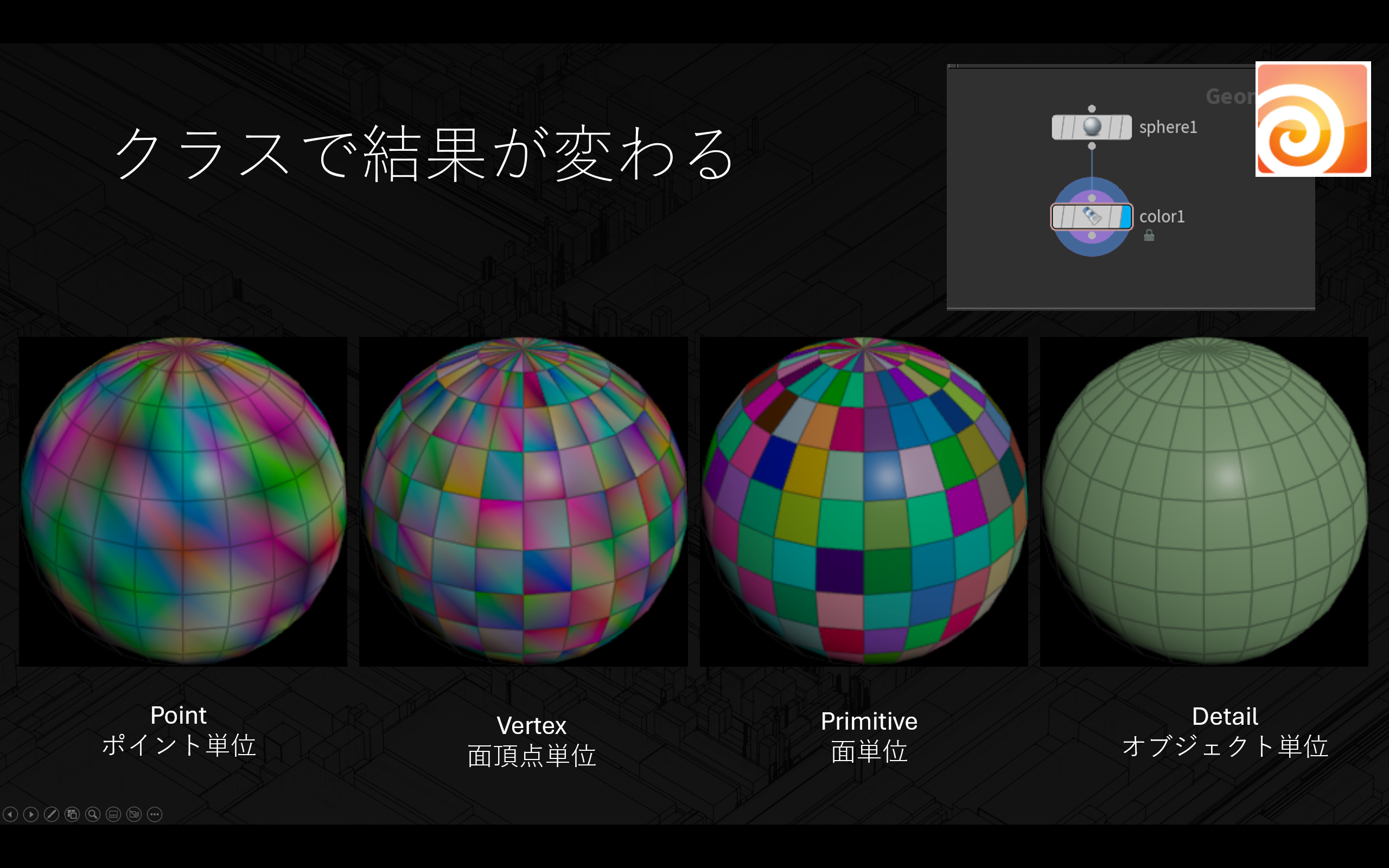

既にご存知かもしれませんが、 Color ノードが異なる Class でどのように色を割り振るかはこちらの画像の通りです。
