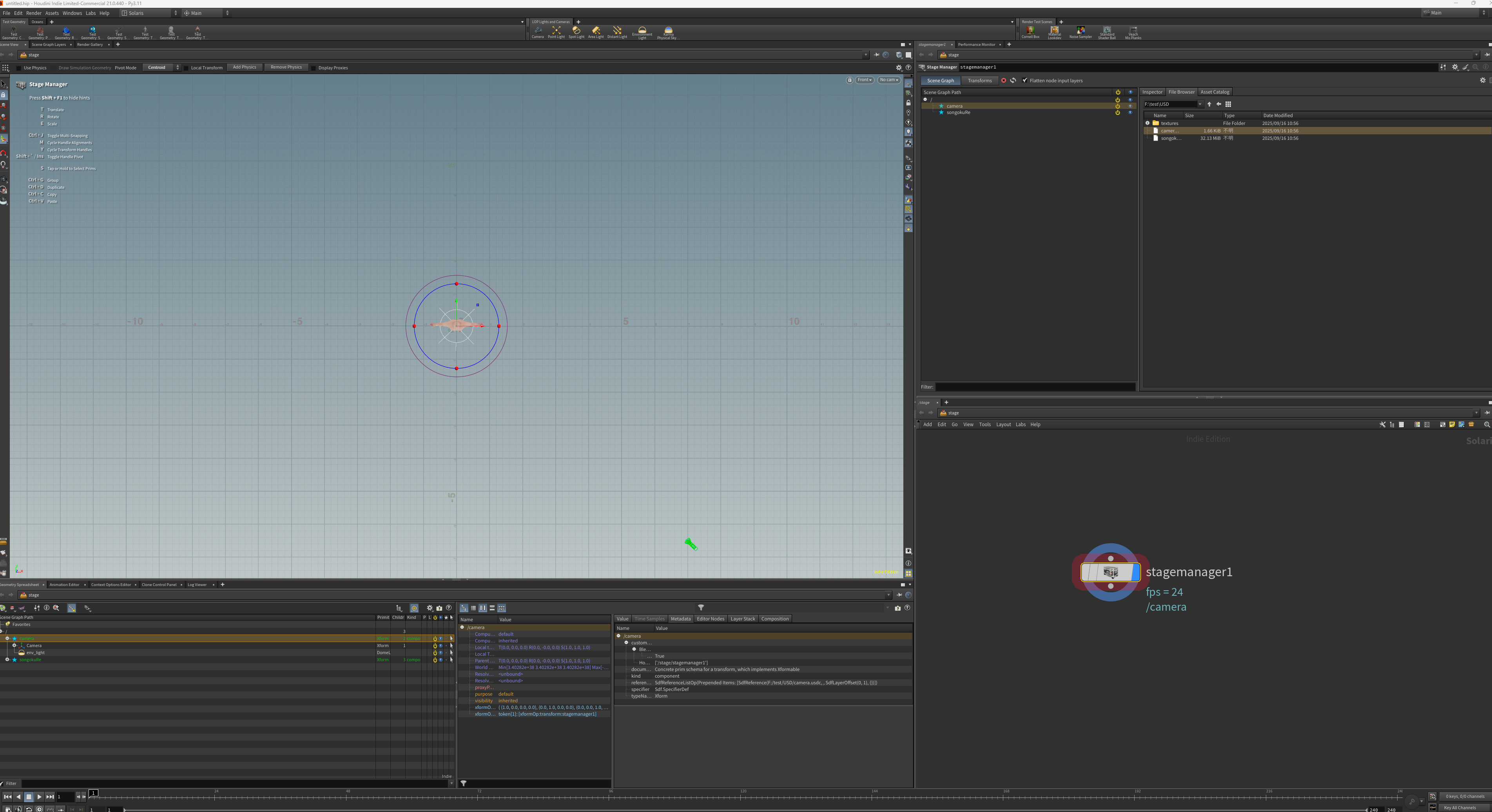

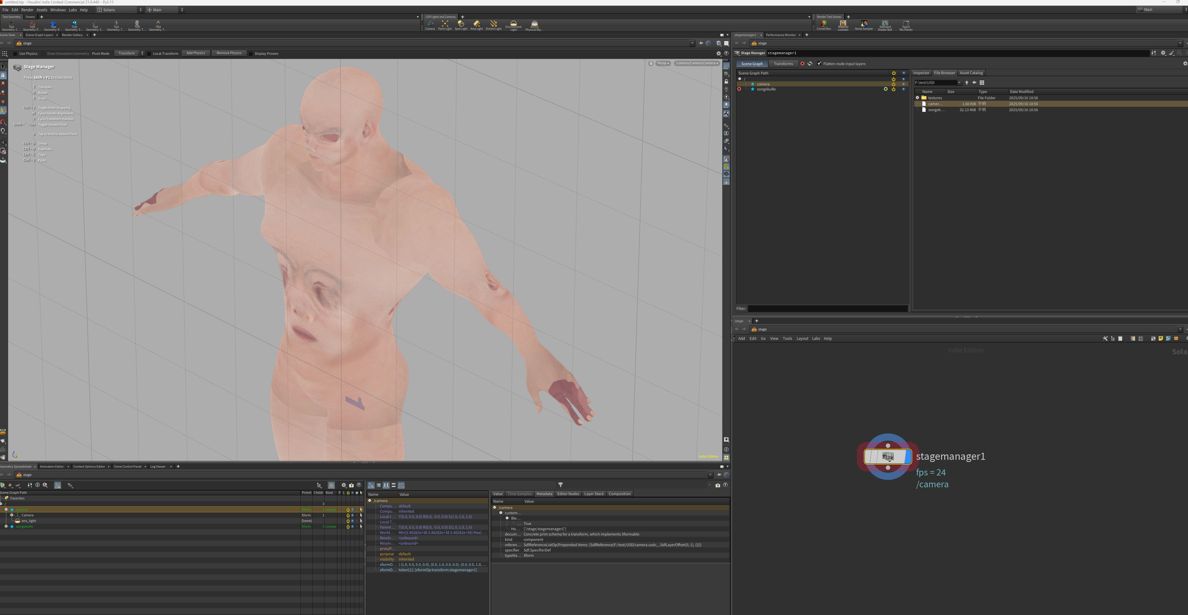

Joined: April 2022
お返事ありがとうございます!!位置情報は読み込めているみたいなのですがそろ読み込んだデータがカメラとして処理されていないように感じるのですがカメラとして使うにはどうしたらいいでしょうか?またBlenderとHoudiniとで座標軸の違いから読み込んでも回転が変わってしまったいることの対象方法を知りたいです。またカメラは位置情報だけでなく焦点距離などの情報もあると思うのですがそれらも正しく読み込むにはどうしたらいいでしょう。まとめて知りたい事を言うとBlenderのレンダリング時の画角と同じ画角をHoudiniで再現したいです

12 posts
Joined: March 2025
BlenderはZ-UpですがAlembicコンバータはY-Up(2.7あたりだったような)なので、その違いは気にしなくてよいはずなのですが。
スクリーンショット見る限り、camera/Camera/Cameraにカメラが来てるので、カメラ処理されていると思います。
