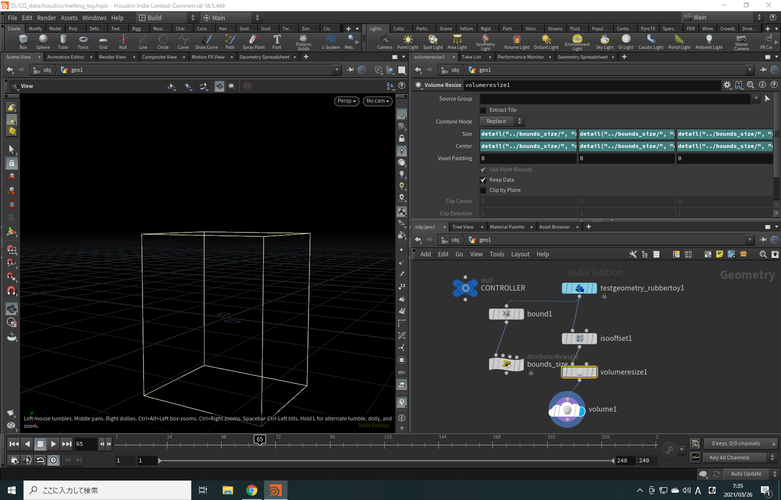

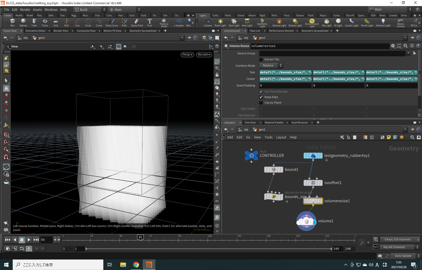

scene view でワイヤーフレームだけが更新されません。
ノードで値を変更してもボリュームの位置は変更されるのですが、なぜかワイヤーフレームだけ前の状態で残ります。
一度表示をwire frameに変更して、再度flat wire shadedに変更するとワイヤーフレームの位置が変更されます。
改善方法はありますでしょうか?
Edited by tguchi9tarou - March 25, 2021 19:09:12
スクリーンショット (63).png (610.2 KB)
スクリーンショット (64).png (387.8 KB)
スクリーンショット (65).png (373.3 KB)
スクリーンショット (67).png (387.4 KB)

遅くなりましたが、本来は、ボリュームのバウンディングボックスのワイヤフレームとボリュームそのものの両方が表示されるのは間違った挙動でした。18.5.547 以降、W キーはワイヤフレームとボリュームを正しくトグルするようになり、両方が同時に表示されないようになりました。
https://www.sidefx.com/download/daily-builds/?daily=true [www.sidefx.com]
からデイリービルドをダウンロードしてお試しいただけますでしょうか?
