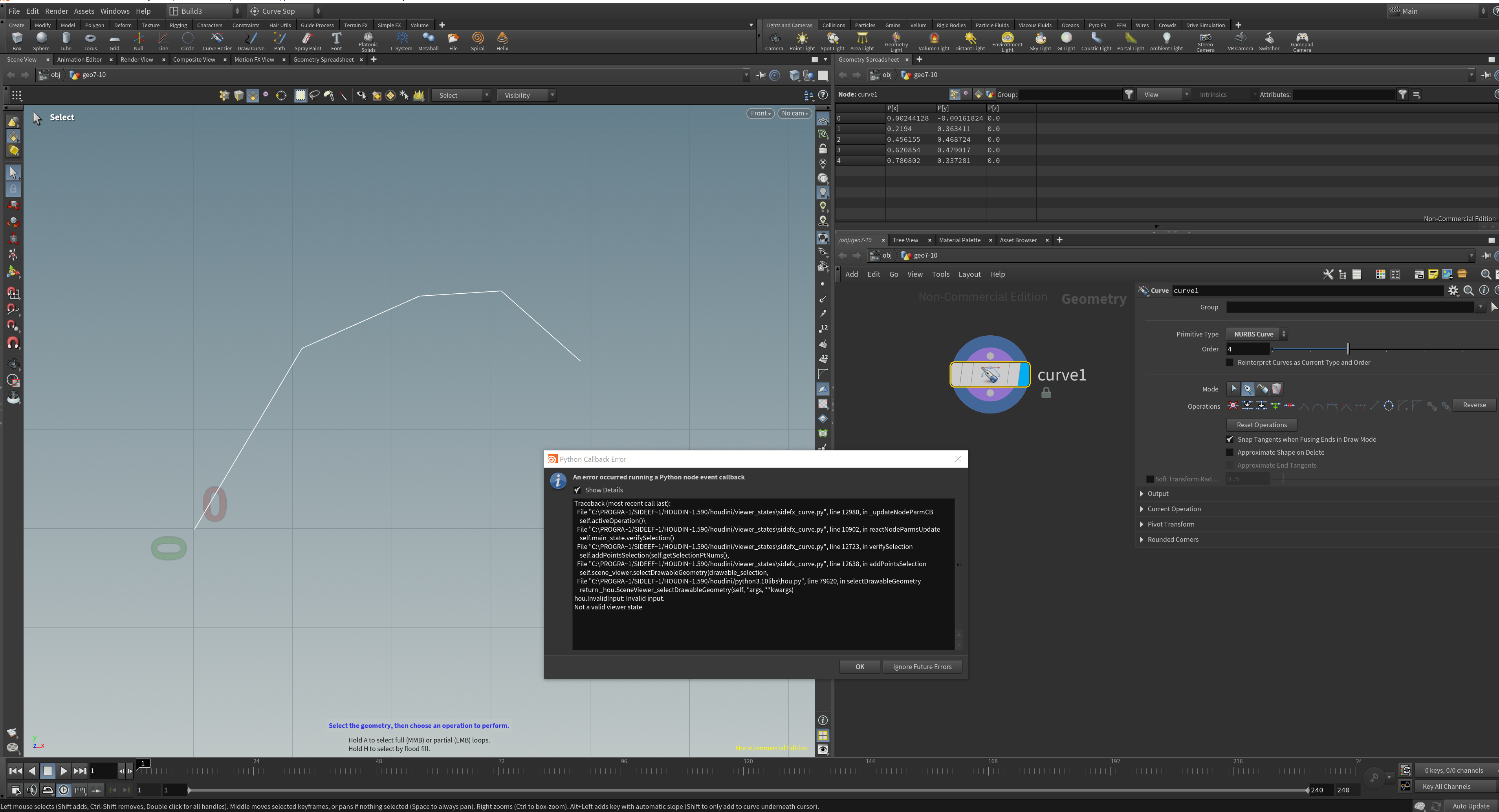

Curveノードを作成し、描画モードでクリックしながらカーブを作成した後、Primitive Typeパラメータを変更(PolygonからNURBS Curve)にすると以下のようなエラーが表示され、変更が反映されませんでした。使用バージョンは20.0.590です。
「Traceback (most recent call last):
File "C:\PROGRA~1/SIDEEF~1/HOUDIN~1.590/houdini/python3.10libs\viewerstate\utils.py", line 1054, in wrapper
return func(*args, **kwargs)
File "C:\PROGRA~1/SIDEEF~1/HOUDIN~1.590/houdini/python3.10libs\viewerstate\interface.py", line 293, in onLocatedSelection
kwargs.onLocatedSelection(kwargs)
File "C:\PROGRA~1/SIDEEF~1/HOUDIN~1.590/houdini/viewer_states\sidefx_curve.py", line 12847, in onLocatedSelection
self._drawable_manager.setLocateIndices(kwargs)
File "C:\PROGRA~1/SIDEEF~1/HOUDIN~1.590/houdini/viewer_states\sidefx_curve.py", line 10406, in setLocateIndices
self.bezier_point_locator.updateDrawableSelection(drawable_selection)
File "C:\PROGRA~1/SIDEEF~1/HOUDIN~1.590/houdini/viewer_states\sidefx_curve.py", line 9943, in updateDrawableSelection
indices_ptnums = getIndicesPtnums(self.getAnchorGeometry(),
File "C:\PROGRA~1/SIDEEF~1/HOUDIN~1.590/houdini/viewer_states\sidefx_curve.py", line 9903, in getAnchorGeometry
return self.main_state.getRefCurves().getAnchorGeometry()
File "C:\PROGRA~1/SIDEEF~1/HOUDIN~1.590/houdini/viewer_states\sidefx_curve.py", line 2220, in getAnchorGeometry
self.checkNodeGeoChange()
File "C:\PROGRA~1/SIDEEF~1/HOUDIN~1.590/houdini/viewer_states\sidefx_curve.py", line 254, in checkNodeGeoChange
geo = self.main_state.getNodeGeometry()
File "C:\PROGRA~1/SIDEEF~1/HOUDIN~1.590/houdini/viewer_states\sidefx_curve.py", line 12518, in getNodeGeometry
return base_node.geometry() if base_node else None
File "C:\PROGRA~1/SIDEEF~1/HOUDIN~1.590/houdini/python3.10libs\hou.py", line 83585, in geometry
return _hou.SopNode_geometry(self, output_index)
hou.ObjectWasDeleted: Attempt to access an object that no longer exists in Houdini.」
そこで以下のことを試しましたが改善されませんでした。
  • Houdiniの再起動
  • 別バージョンのHoudiniで試す(19.5)
  • Houdiniを一度アンインストールし再度インストール
  • PCの再起動
カーブを描画する前にPrimitive Typeを変更し、その後カーブを描画すると指定したPrimitive Type通りに描画されるのですが、一度カーブを作成した後にPrimitive Typeを変更しようとするとなぜか上記のようなエラーが表示され変更できなくなります。
解決方法が分かる方がいらっしゃいましたら教えていただきたいです。
