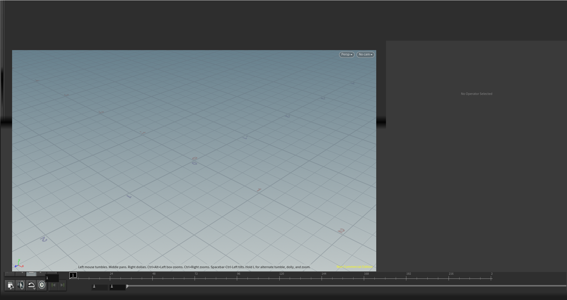

Houdiniを初めてダウンロードしたのですが、画面がバグって正しく表示されません。
Houdini Apprentiseです。
https://www.sidefx.com/forum/topic/70959/?page=1#post-301465 [www.sidefx.com]
↑に書いてある通りにやりましたが、openCL driveもNVIDIAになっていたし、ドライバーをドライバ24.0.xにロールバックすることもできません 。
どうしたら治せるでしょうか?
よろしくお願いします。
画面が正しく表示されません

お使いのコンピュータの型番もビデオカードの種類もわからないので、
https://www.sidefx.com/ja/Support/system-requirements/
[www.sidefx.com]
でビデオカードが対応しているかご確認ください。
ドライバのロールバックの方法は、お使いのコンピュータのサポートに問い合わせると方法を教えてくれますが、参照されている記事の問題 (2019年4月) は、その後の Intel のドライバ 26.20.100.7870 で修正されております。
[www.sidefx.com]
