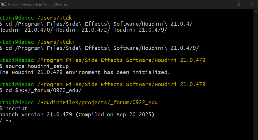

同じライセンス構成で、Windows 11 でやってみましたが、再現できません。
つまり hscript は問題なく起動できました。
