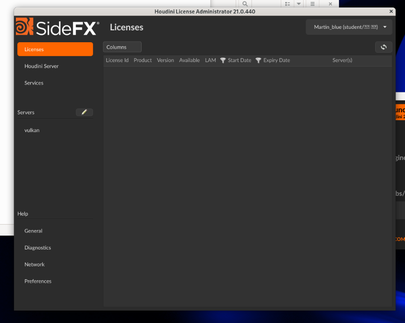

PCをつけて、.sesi_licenses.prefを確認するとserverhost=http://vulkan:1715と書かれており、
Launcherをつけて、
ログインして、
License Adを開いて、
ライセンスが空になっているので
ライセンスを再インストールして、
Houdiniを実行しようとして、
こうなります。

Enter_a_filename8.png で、Product 名が全表示されていないのでどのライセンスがインストールされたのかわかりませんが、 44df4348 が Houdini Education であれば、正しいライセンスがインストールされたことになりますね。
でもライセンスファイルが /usr/lib/sesi/licenses に存在しないということは、ファイルが書き込まれていない? ということになるのかもしれません。
再起動してライセンスが存在しない状態で
https://www.sidefx.com/services/licenses/ [www.sidefx.com]
に行き、右端の「Generate license file」をクリック、server を vulkan で選択。
ダウンロードしたファイルを License Administartor の サーバ (vulkan) の Import Licenses タブから Import してみてください。
これでうまくいかなければ、お使いの Launcher を最新版にアップデートして、起動する License Adiministrator も、一番最新でなくとも、最近のものを起動して実行してみていただけますでしょうか?
