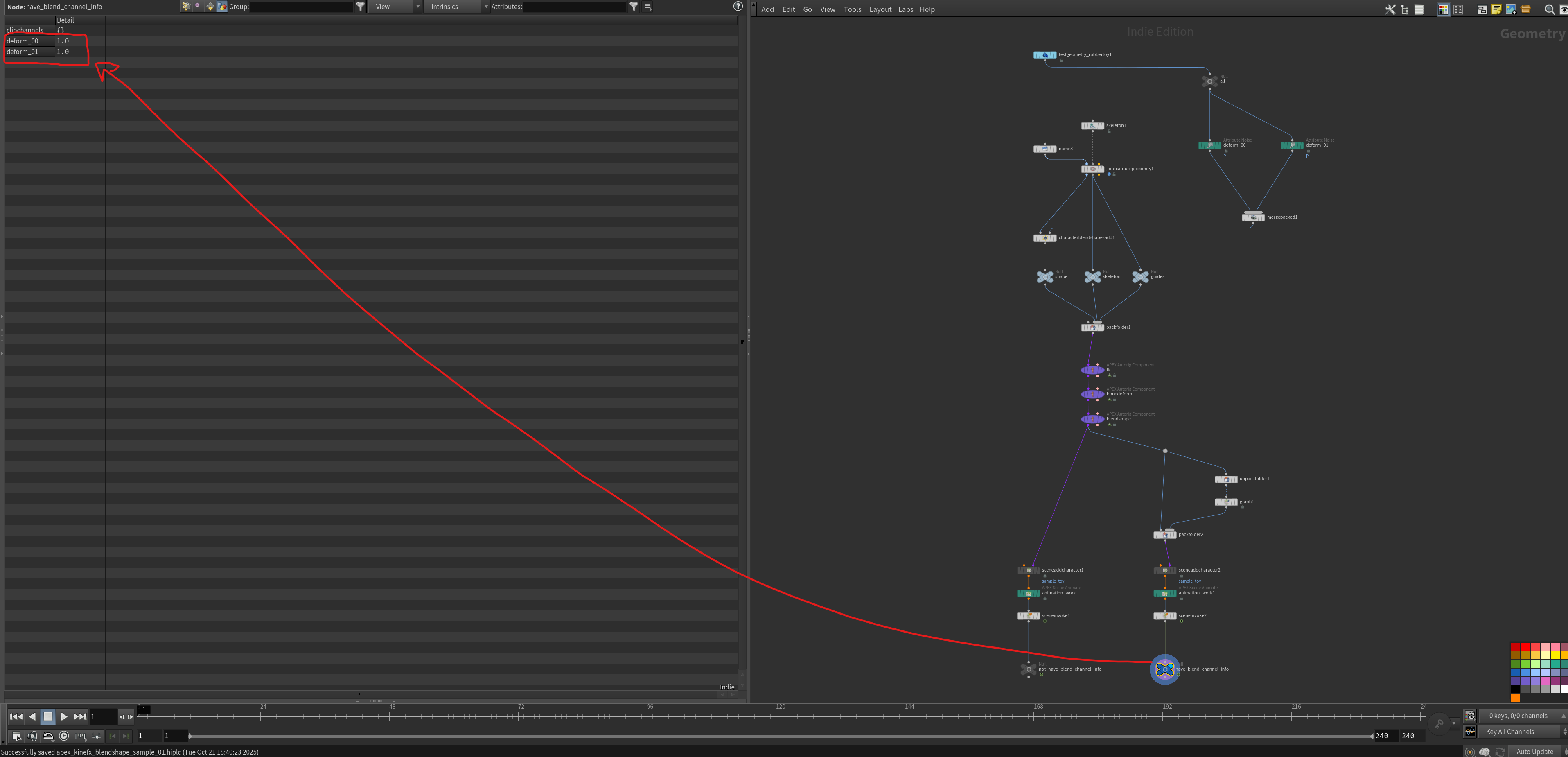

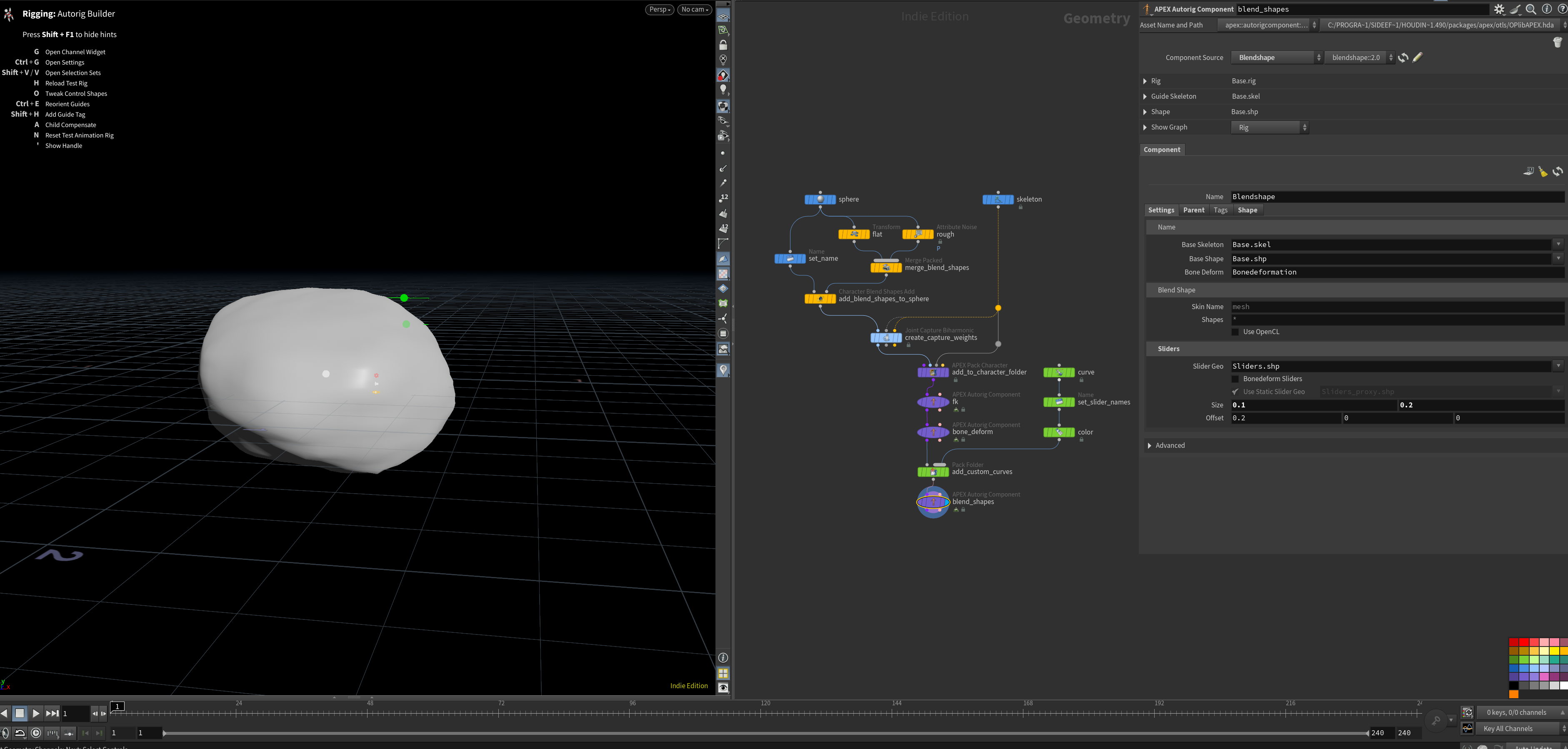

ただ、確認できた上で、APEX Autorig Component SOPのBlendshapeコンポーネントに追加で要望があります。
Blendshapeによるチャンネル情報をBase.skelのOutputに含めてほしいです。
具体的には、画像1枚目のような具合です。
これはCharacter Blend Shape Channels SOPのチャンネル情報と一緒です。(Detailアトリビュート)
現在のAPEX Autorig Component SOPのBlendshapeコンポーネントが構築するグラフは、この情報を出力しないようです。
結果を確認したところ、チャンネル情報をBase.skelへ記述する処理は成されていましたが、それを出力するようには接続されていないようです。
なので、2枚目のようにBlendshapeのBase.skelの情報をOutputに接続すれば、チャンネル情報がBase.skelに反映されて出力できました。
例えば、ゲームに結果を出力したい場合は、Base.shpが直接変形されるのではなく、何等か別の形式に情報が出されている方が都合が良い人も多いはずです。
手作業やカスタムスクリプトで調整出来ますが、それは敷居も高いため、この情報の出力有無を選べると良いと感じます。
見たところ、現在この情報が出力できるようになるオプションは、存在しなさそうでした。
検討して頂ければ、と思います。

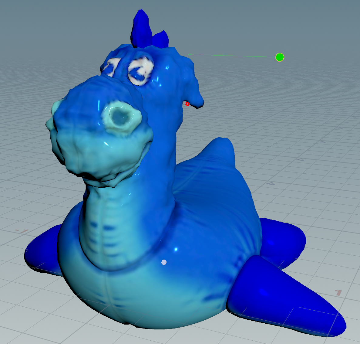

【追記】
すみません、加えてもう1点質問。
下記ドキュメントのカスタムスライダーが再現できません。こちらのサンプルファイルを頂けませんか?(画像三枚目)
https://www.sidefx.com/docs/houdini/character/kinefx/animatestateblendshapes.html [www.sidefx.com]

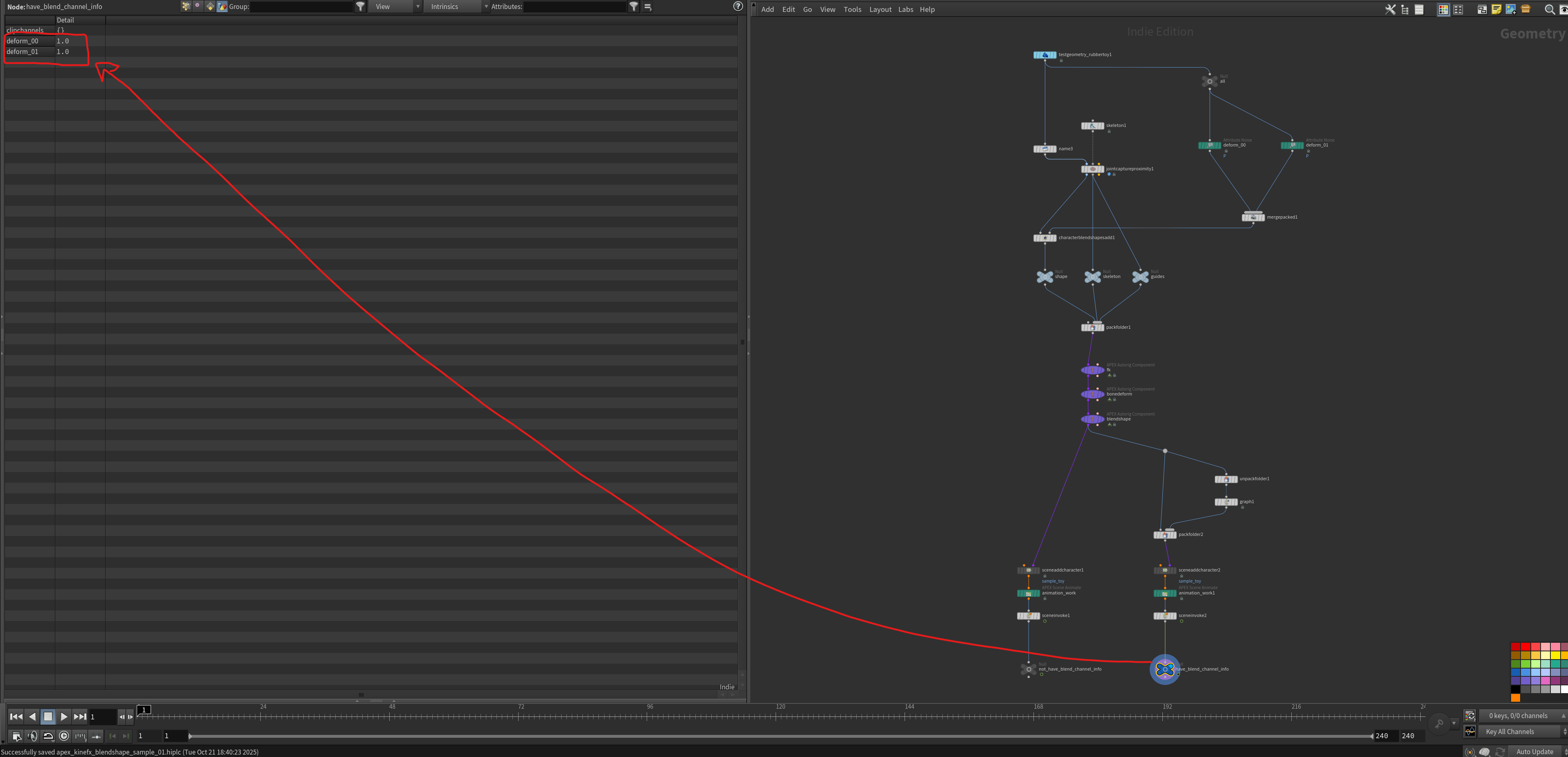

失礼しました。
ただ、適切な手順が思いつかないため、サンプルを用意しました。
このサンプルにはチャンネル情報をDetailへ出力しないケースと出力するケースを用意しました。
not_have_blend_channel_infoノードはチャンネル情報をDetailに出力しません。
have_blend_channel_infoノードはチャンネル情報をDetailに出力します。(画像1枚目)
現在は、APEXグラフに手を加えないとhave_blend_channel_infoノード時点のように、チャンネル情報は出力されないはずです。
求める結果は、APEX Autorig Component SOPを用いて、have_blend_channel_infoノード時点のように、
チャンネル情報を出力する機能がBase.rigに実装されることです。
