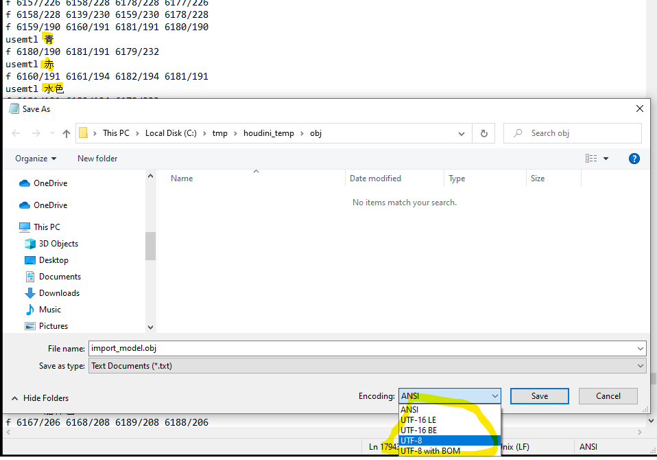

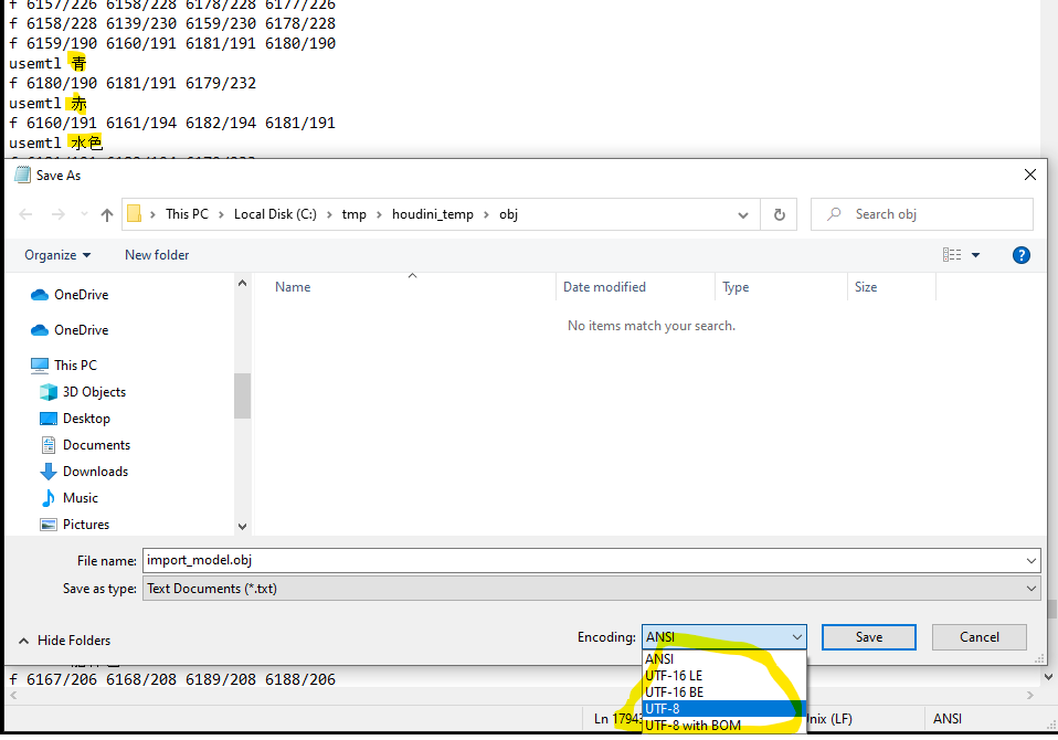

他のソフトから持ってきたモデルデータが Mantra で以下のようなエラーメッセージでレンダリングできない場合、
Error: Failed to save output to file "UnicodeDecodeError: 'utf-8' codec can't decode byte xxxx in position n: invalid start bye..."
その (.obj など) ファイルにマルチバイト(日本語・全角)文字が含まれていないか確認してください。
こういったファイルをレンダリングするには
  1. 該当ファイル (.obj) ファイルを UTF-8 エンコードで保存しなおす (添付画像を参照してください)
  2. マテリアルやグループ名に日本語または他の全角文字を使わない
が考えられます。
なお、1 の方法も H18.5.569 以降の Python 3 ビルドのみで有効で、これ以前のビルドまたは Python2.x ビルドでは対応しておりません。
