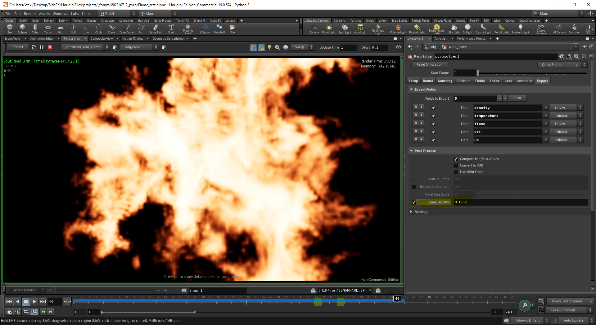

H19.0.644 で44フレーム目以降でレンダリングできなくなる件は、
Pyro Solver (/obj/work_flame/pyrosolver1) の Export タブの Post Process 以下にある Frame Density のトグルをオンにすると、レンダリングできるようになります。
なぜ H18.5 から H19 で挙動が変わったのかはまだ不明ですが、アップロードいただいた Flame_test.hipnc は、最後に H19.0.647 で保存されたようですが、そうする前の H18.5 で保存したファイルは未だございますでしょうか?
